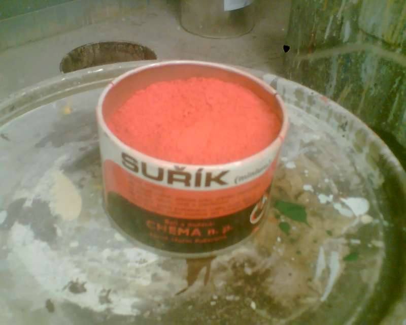

Tak já jsem včera koukal na bubny natřené HAMMERITEM a mám tam puchýřky, takže to rezaví pod barvou
Kolega lakýrník mi poradil:
1) sundat hammerite
2) osmirkovat a odmastit
3) natřít suříkovou základní barvou (je rakovinotvorná, plná olova a zakázaná)
4) natřít barvou na auta s tvrdidlem !!! (1dcl vystačí na celé auto)
No a mám prý na 3 roky klid
UPD: tak jsem včera koupil obyčejnou základní barvu na kov a dneska ráno mi kamarád donesl tohle
Tak letím koupit fermež a ředidlo. Jo a taky rukavice, brýle a respirátor !!!

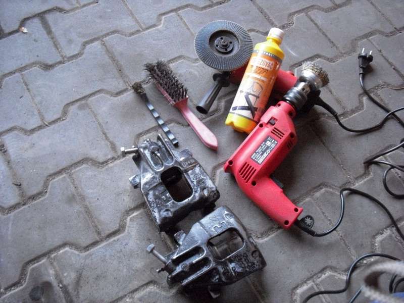

Tak jsem se taky pustil do natření brzd,asi stříbrnou,aby to nebylo tak nápadný.Začal jsem kartáčovat na autě a je to tak zrezlý že bych to dělal tejden a ještě by to vypadalo nepěkně=chci se zeptat když je sundám,jestli je můžu dát otryskat aby se nepoškodili.Máme v práci 2 tryskače s ocel kuličkami a ten druhý je nějaký prášek nebo písek čico.Díky za reakce...

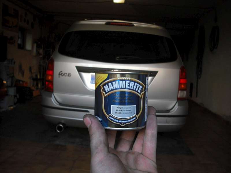

Všichni tady doporučují Ham..., je to nějakej speciální nebo je to ten co jsem koupil?(viz foto) Díky...

podla motorizacie predpokladam,ze mas vzadu bubny a tie zvyraznovat....no neviem,neviem

Nemám bubny vzadu, mám kotouče stejně jako vpředu...
