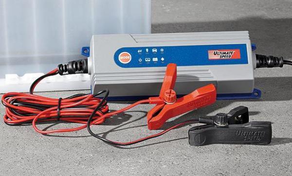

Dovod proc odpojovat baterku od auta pri nabijeni je jaky? Pokud to nenabijis neinteligebtni nabijeckou (mam i nabijecku / startovaci zdroj - start 220 a ten do baterky daval klido i 15V,i tak sem to na mondeu a escortu neresil a mel baterku pripojenou k autu, jelikoz el. spotrebice a RJ jsou delany na vic nez 12V). U Focusu RS sem na to nemel koule a koupil sem vychvalovanou nabijecku z lidlu za 500, - + je mala a mobilni, ve srovnani s tou start 220 (mel sem ji hlavne kvuli muzice v escortu combi, co sem vlastnil, kde jsem pouzival auto i na zahradni party, napojil sem tu velkou nabijecka, jelikoz byla schopna napajet auto s pustenou muzikou... (mládí ...)phofy píše:A ty to nabíjíš při zapojený baterii?

Pokym mas klasicku nabijacku, ktora nenabija pulzne a nabijacie napatie je do 15V, tak kludne mozes nabijat v aute. Takze aj s tou Lidlovou je odpajanie zbytocne.
Ak mas pulznu, alebo blbu nabijacku (cez 15V, ale to aj tak nerobi dobre baterii), tak urcite z auta von. Pripadne ak nabijacka ma vselijake ozivovacie funkcie - napriklad pustanie kratkych vyse 100V impulzov do baterie, atd. - moze znicit elektroniku v aute.

Vidis, to bude ten duvod odpojovani - dik za info, to sem netusil (ale pulzni nabijecku nemam).

Bohužel od nás z práce jeden kolega dobíjí přes autozapalovačZaQik píše:pres zapalovac se jen udrzuje napeti v aute po odpojeni baterie ... pres to snad nikdo nedobiji
Jinak taky uvažuji o nějaké nabíječce, ale vůbec nevím, jakou bych měl koupit...
Nějaký tip? Nebo mám koupit tu z Lídlu? https://www.lidl-shop.cz/ULTIMATESPEED- ... p100230508
- phofy
- Příspěvky: 9513
Re: Baterie
Já mám tu z lídlu
- phofy
- Příspěvky: 9513
Re: Baterie
Stano mám za to, že ale nabíjí pulzně dokonce má i funkci oživování baterie
