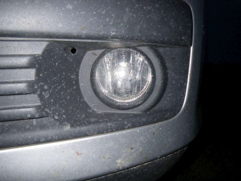

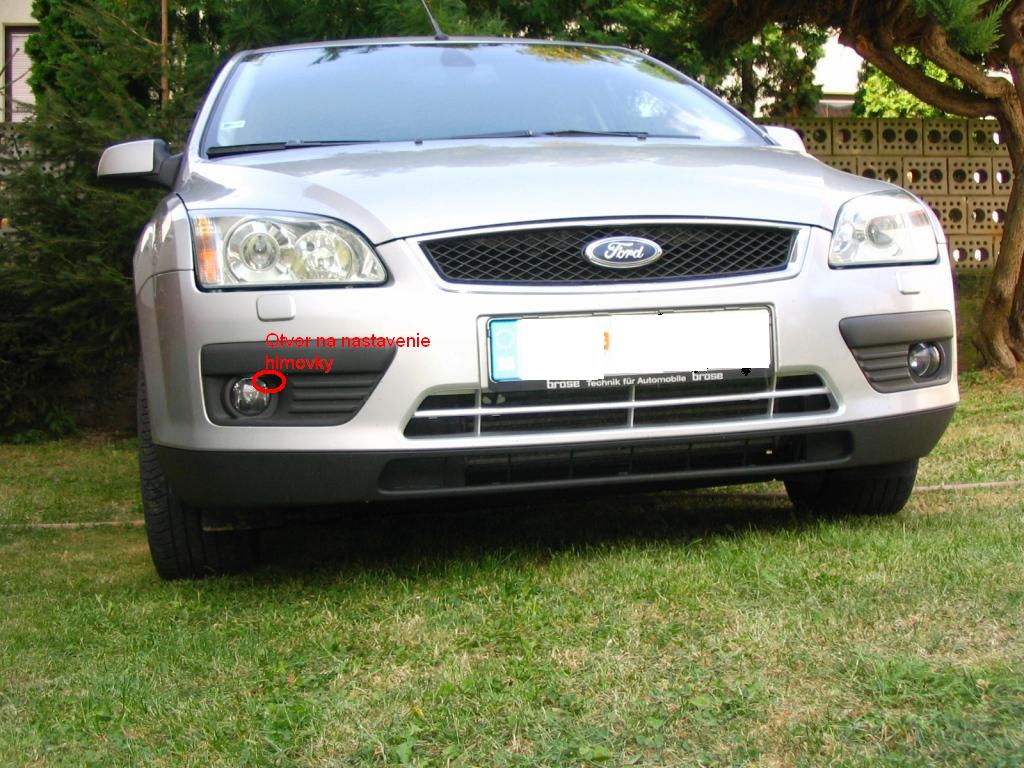

Malo by to byť tu: viď obr.
Aspoň u mňa je tomu tak - je naozaj malá.
Nemám fotku - kde by som fotil práve to. Každopádne v blízkosti samotnej hmlovky.
Aj u teba po FL to bude totožné.

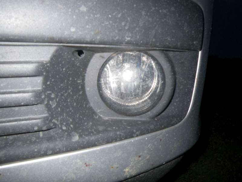

Tak dnes pridávam reálne detailné foto -ale sorry boli sm ena poli za mestom...bolo blato - tak to foto aj tak vyzerá...
Myslím, že inak tomu neni an ipo FL - prilož si bližšie očnicu
To bol "ftip" - nerýpem - ale vidno ju naozaj iba z blízka...temer.

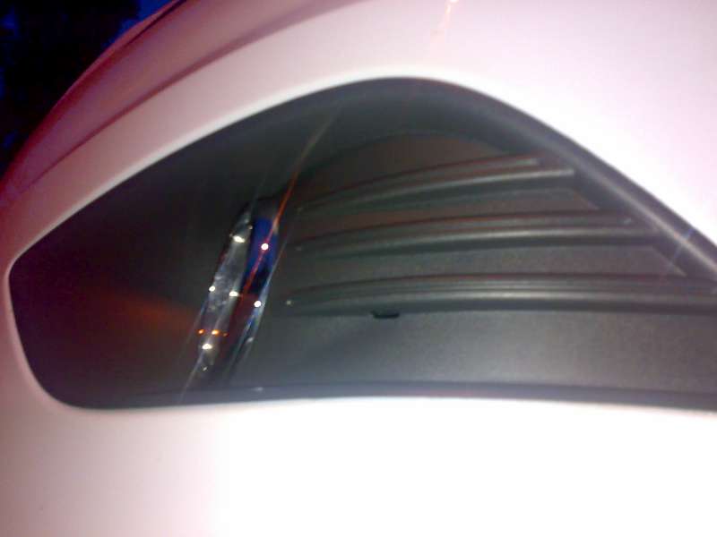

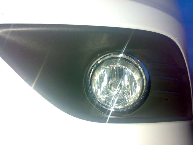

tak som zobral navod a ten ma potesil... (ako inac ze ano)
na tej druhej bielej fotke je vidiet pod tym rebrom taku malu dierku... je to vidno len pri pohlade zo spodu auta (preto som to asi nevidel...)
citujem návod: za pouzitia vhodneho nastroja opatrne demontujeme kryt...
(co je to kujva vhodny nastroj ??? a ako na to zapacit zatlacit potiahnut ???)
a potom je tam obrazok ako je kryt dole a su tam nejake dva sroby na odmontovanie hmlovky... (a este nieco co by mohlo vyzerat ako stelovacie zariadenie...)
takze uvidime cez vikend to skusim...
