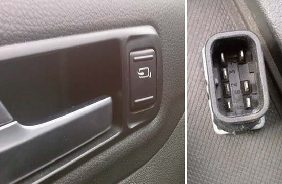

Příspěvek od ZaQik » 14.12.2010 14:53
Aby se dalo domontovat el. sklapeni zrcatek, je nutne mit dverni moduly, tzn. 4 okna "v elektrice" (nebo alespon ta predni). A to v planu zatim nemam ...
Mozna by to slo udelat i bez dvernich modulu, ale to bych musel tlacitko na sklapeni drzet, dokud se zrcatko nesklopi/nevrati do spravne polohy. A to se mi zase nelibi.
Takze "navod" bude trvat trochu dele ... :dih:

ZaQik píše:Mozna by to slo udelat i bez dvernich modulu, ale to bych musel tlacitko na sklapeni drzet, dokud se zrcatko nesklopi/nevrati do spravne polohy. A to se mi zase nelibi.
Mel jsem v ruce tento "skvely" konektor na sklapeni:
A z mereni vyplyva takoveto zapojeni:
pin 1 - motorky zrcatek
pin 2 - napajeni 12V
pin 3 - kostra
pin 4 - osvetleni tlacitka
pin 5 - osvetleni tlacitka
pin 6 - kostra
pin 7 - motorky zrcatek
... a mame nehezke reseni, kdy pri drzeni tlacitka se zrcatko sklapi / odklapi; pri pusteni v libovolne poloze se motorky zastavi.
EDIT: staci osadit 1,2,3 a 7 ...

... videl jsem v autosalonu. Je to paradicka roku 2010 (setrilek FORD).
Pokud chces sklapet zrcatka pri druhem stisku zamykani na DO, tak Ti staci dodelat dva draty na GEM (ukostrit).
Nejhorsi je, ze naklady na toto dovybaveni pri vyrobe v tovarne jsou cca 500,-.
