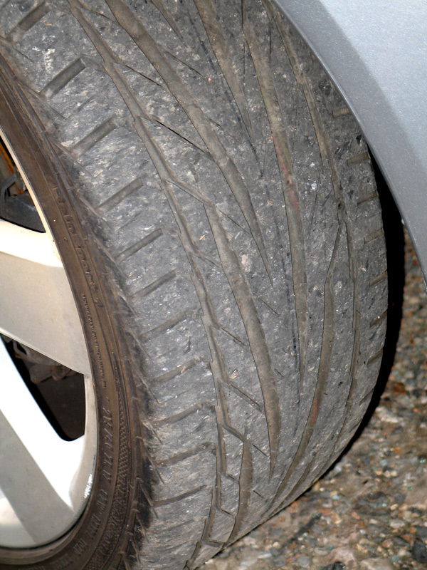

No musim uznat ze ano, su krasne, FoFo drzi na ceste ako pribity, ale su aj tvrde... Nejde mi o sportovu jazdu (jazdim prevazne s rodinou - manzelka a dcerka - a prevazne po Prahe :cry: ). Toz, ak by mal niekto zaujem o tieto kola, tu je zopar info:
su to 7 paprskove (viz foto) alu kola, znacky RONAL (v strede je znacka FORDu), su trochu skrabnute (kazda). Momentalne su obute na letnych gumach:
2x Continental ContiSportContact - tie su uz dost vyjazdene, maju tak 3-4mm
2x Uniroyal Rainsport1 - tie mam na prednej naprave a su este celkom dobre 5-6mm.
Vo stvrtok kupujem nove 15", tak potom budu k mani...
mashi
Tu su vidno tie odreniny
(48.68 KiB) Staženo 383 x
Takto sa pekne ligocu...
To je ta uniroyalka
(209.73 KiB) Staženo 377 x
