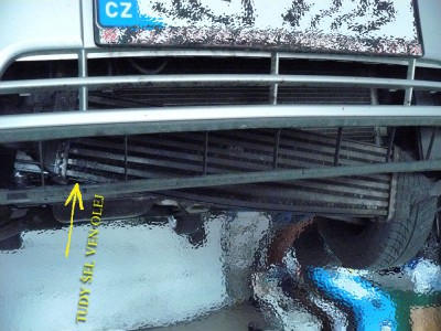

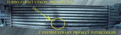

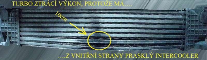

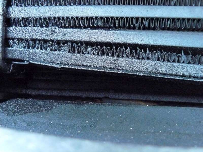

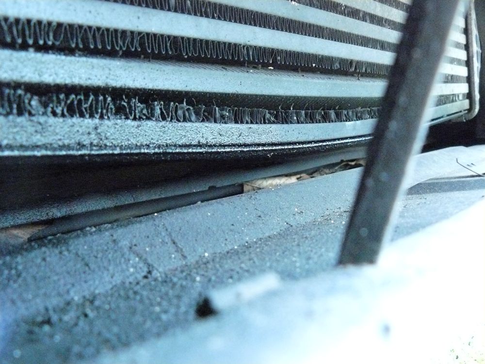

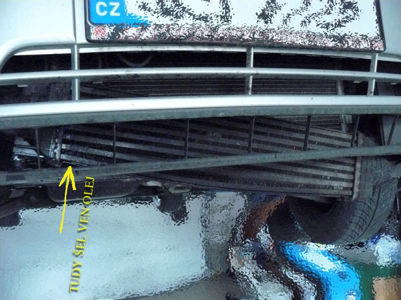

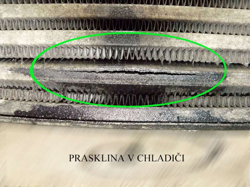

Nevim, proč jsem si vsugeroval, že je prasklina 10cm a že olej nekape. Je zřejmé, že kape
Tady jsou fotky prasklého mezichladiče. Dá se z nich rozluštit rozsah poškození ??? a následný vliv na poškození turba ( pokud k tomu může díky tomuhle problému dojít) ??
Naposledy upravil(a) hora dne 11.04.2010 20:37, celkem upraveno 1 x.
Ford Focus kombi 1.6 TDCi 80kw 06/2006

No je zreteľne "nafúknutý" ako balón..tu už nič iného ako výmena nebude možná.
Ak je netesnosť väčšia a fučí z nej odpáliš si turbo - ako som už písal, bude točiť viac ako normálne má..lebo nebude dosahovať dostatočný protitlak pri otáčkach ako má a tak dostáva do držky...
Aj dymíš za sebou? To už je potom dosť nafigu - pre turbo a tvoju náprsnú tašku...
Ale nové je od 540evri na http://www.lascora.sk Kuriér do ČR tuším okolo 10evri.

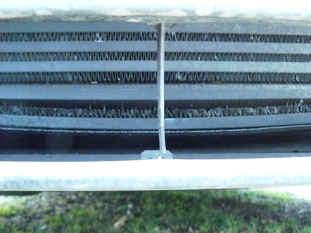

Re: Vadne turbo FF 1,6 TDCi
Čaute lidi, tak tady to žije koukám. Přidávám pár fotek.
Turbo už zase plní jak má, výkon v pořádku
Díky Foki
Díky Foki
