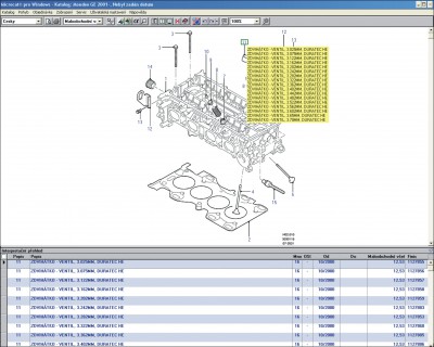

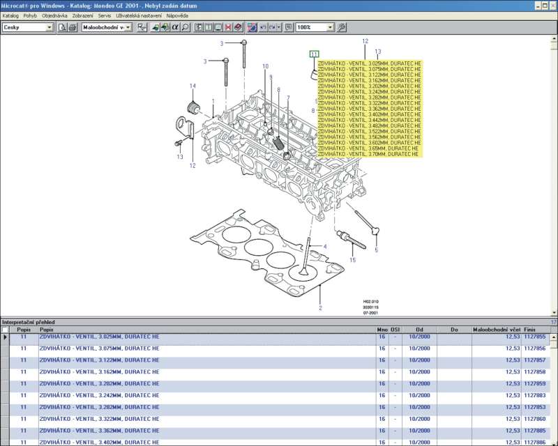

jednaminus: když už si to měl rozhozené - řešil si i vymezení ventilových vůlí nebo to bylo ok? Koukal jsem že ford dodává ktomu jakési podložky v různých tloušťkách......počítám že jednoho dne do toho bude potřeba hrábnout...

hlavu jsem po demontáži předával ne úplně odstrojenou ( se vstřiky,atd.) s tím, že zpátky jsem už dostal hlavu přebroušenou, natlakovanou + odzkoušená vůle ventilů, přebroušení sedel ventilů a vyměněné těsnění dříků. Jestli má mondeo seřizování vůle (podle mé domněnky snad jen při velkém opotřebení, jinak musí běžné vůle zvládnou pomocí tlaku oleje hydroštel) ventilů pomocí podložek nevím ,osobně jsem přímo u práce při kompletaci hlavy nebyl a hlavu jsem dostal zpět již nachystanou na montáž. Jestli se dají gufera měnit bez demontáže hlavy nevím
,prvotní úkol byl výměna těsnění pod hlavou a ty gufera jsem nechal udělat, že když už je hlava dole, tak je nechám vyměnit taky, byly v sadě těsnění.Na obrázku je čerstvě demontovaná hlava

Ok. No ono to právě nejsou zrovna hydroštely,ale jakási hrníčková zdvihátka.Prej velmi kvalitní materiál, takže nic není potřeba seřizovat - patrně na věčné časy a nikdy jinak... z toho důvodu asi existuje nabídka zdvihátek v různých tloušťkách
(obr.)
Problém stím nemám,jen mě to zajímá. Ty gufera na ventilech je dobré vyměnit i preventivně,po nějakých deseti letech provozu ikdyž má auto najeto poměrně málo a spotřeba oleje je v normě. V minulosti se mi to osvědčilo.

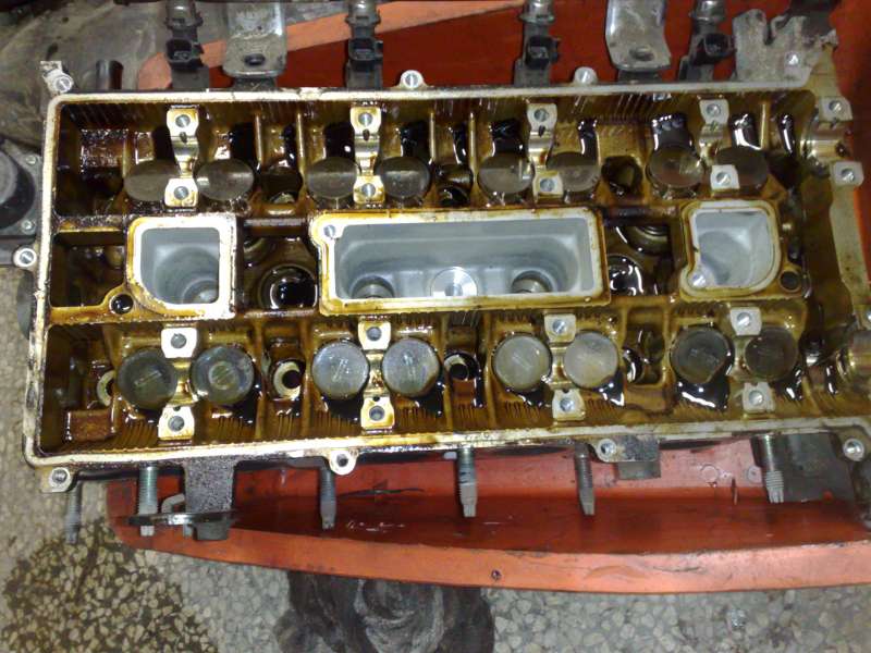

Ta kaluž oleje na fotce je tam nacabraná z dolejvání.Prvně to teklo kolem svíček,nakonec to zteklo ktěm cívkám. olej je čistý - ten v motoru nebyl...
Horší to je asi s těmi kabely ke svíčkám.To myslím nejsou originály,navíc i nevhodné délky.Jen tak z pro nic důvodu vyměněné nebyly. Co mám zkušenost tak fordovi originály vydržely hodně přes 200tis.km. Měnil jsem u dvou aut ve 240 a 290tis. Tam asi bude zakopanej pes.

podle toho obrázku by se teoreticky mohla gufera vyměnit bez demontáže hlavy.Musel by se dělat vždy jen válec (resp. 2 válce), který je v HÚ, aby se ventil mohl opřít o píst při demontáži misky(držák pružiny) a pružiny ventilu.To vše za předpokladu,že ventil nesmí mít dlouhý chod a stihne se včas zapřít o píst, aby šlo uvolnit misku pružiny a že při uvolňování pojistky(klíč) misky se nepoužije tolik tlaku, který by mohl ohnout ventil, protože ten se o píst opře jen jedním bokem (nejde na píst kolmo). Tolik teorie

tenhle motor zatím moc neznám, ale když nad tím přemýšlím, tak by ten píst ty ventily podržet mohl, ale nesmí tam být moc velká vůle aby to šlo dát zpátky dohromady - není asi možné při montáži pružiny vytáhnout ventil nahoru.
Dá se to řešit i natlakováním válce přes díru po svíčce, tlak vzduchu by ventily měl podržet
