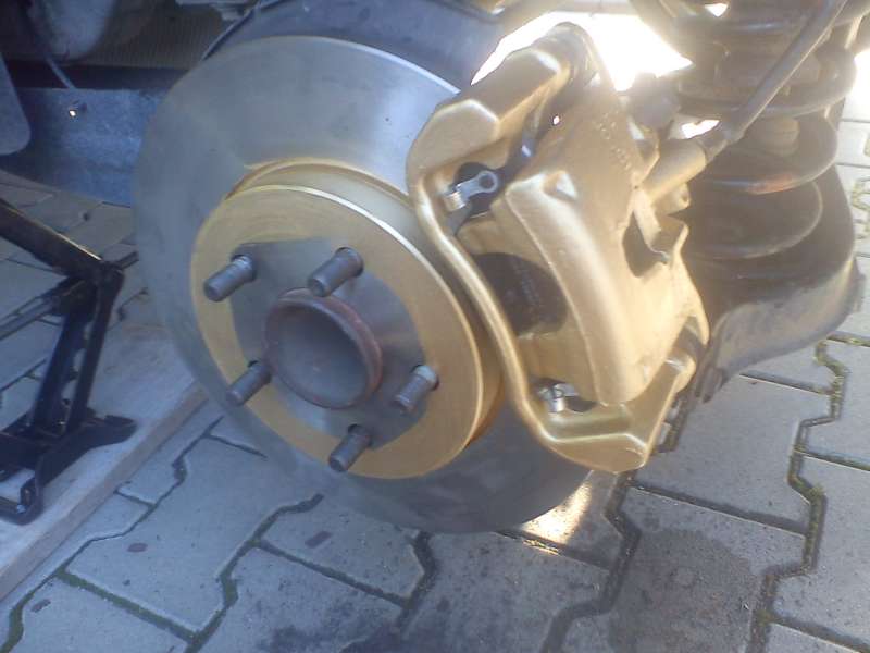

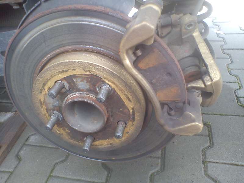

- Příspěvky: 10344
Re: Klepe se brzdový pedál
Brembo a textar na předku mám já a sem spokojenej
....přišli my ty brzdy poslední dobou nějaké tupé, ale vyřešilo se to výměnou těch zadků a sem teď celkem spokojen....a k těm zadkům
zadní brzdy sem měl v plánu už nějakou dobu a přišlo na ně teď, protože sem potřeboval prudce brzdit a zvuk co vzešel ze zadních brzd byl
Druhý den probíhala výměna a to za kotouče i desky Zimmermann a celková cena za ně i s 12 imbusem byla 2000 Kč, což je dle mě supr cenovka
. celokově mi ta výměna zadků trvala 5 hodin
a to proto že moje zadní brzdy byly ve 170 000 km origo a bylo všechno neskutečně zarezly a zatuhly, že sem na tom ruce nechal...nejhorší bylo vybouchat kotouč z náboje, protože držel jak přibitý. nakonec se vše zdařilo a brzdy vyměněny.
Dále mě asi jako většini majitelů mk III trápil zatuhlý zadní levý třmen. Vyčistil a rozpohyboval sem vzadu na třmenu mechanismus napínání ručky a vše funguje. Ovšem teď sem to kontroloval a levá brzda je vždy o trochu víc zahřátá než pravá, takže ještě budu dělat lanovody + kapalinu , kterou zrovna neměly a rovnou koupím sadu na repas třmenu a bude to špigl nigl .
Završil sem to všechno obnovením barvy na všech brzdách a sem spokojenej.....

- Příspěvky: 4257
Buči tak pokud bych to dělal já osobně jak píšeš -s kapalinou a s tou repas sadou tak bych rovnou vzal všechno co je z litiny na těch brzdách a nechal to opískovat nastříkal zinkovým sprejem a na to znovu alkytonku a bylo by to fakt profi.
- Příspěvky: 10344
draku já hlavně potřeboval udělat ty brzdy do srazu. Kapalinu neměly a repas sadu musim koupit i s tím lanovodem. Jinak to opískování a zinkování by bylo supr a navíc vím že bych to měl defacto zadarmiko, ale já nemám garáž a dělám vše venku a nemužu nechat stát rozdělané auto na vjezdu. A navíc bych musel odstavit auto a to se mi poslední dobou nedáří, proto že je hromada litání.....ale jak říkáš, udělat to tak tak profi...
Now: Mazda 6 2.5i GTA 2008
- Příspěvky: 4257
Jo jasně že tě chápu ,to jen já sem taký detajlista a magor
na motoru to bylo myslím vidět
- Příspěvky: 10344
Bylo to hlavně vidět jak si mi obcházel auto
....ale já vím, já vím

- johnyram
- Příspěvky: 250
- Registrován: 16.05.2010 17:58
- Bydliště: Liberecko
Bůčku vypadá to fakt efektně, moc pěkný
Ale koukám, že mám uplně jiný druh zadního třmenu a destiček
