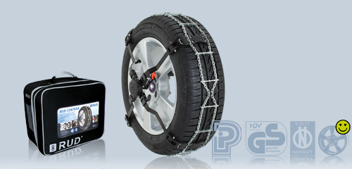

Pouzivani tech pewagu bych nedoporucoval. Pokud mas pneumatiky, na ktere se nedaji pouzit retezy kvuli malemu prostoru mezi pneu a podbehem/podvozkem, nejlepsi - ale drazsi - jsou retezy, ktere se natahuji pouze na behoun pneumatiky a vypnou se z vnejsi strany rafku. Tim eliminujes nebezpeci poskozeni auta retezem, ktery je u bezneho retezu z vnitrni strany pneumatiky.
Vetsina vyrobcu takove modely nabizi - treba u RUD je to model Centrax.
http://www.rud.com/de/produkte/schneeketten/pkw.html
Jsem si jisty, ze takovehle reseni nabizi i Thule a dalsi, ale pri srovnani s Thule byly moje RUDy levnejsi.
Nebo lze resit koupi 'snehovych ponozek'. To je asi nejlevnejsi reseni. Moje preference jsou ale retezy, vzhledem k tomu, ze jezdim celorocne na letnich pneu.
