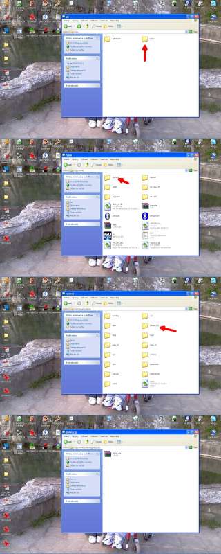

o chybe global_cfg not found som našiel na nete toto na jednom fore:
Re: iGO Primo 8.5.9.142948 (May 11 2010) PDA/PNA
Funguje aj na HTC Diamond2, ale sú potrebné 2 úpravy.
1. v sys.txt nastaviť správne [folders]
app="SDCARD/iGO" (ak je na karte s názvom SDCARD v zložke iGO)
2. po prvom spustení (err. global_cfg) skopírovať zložku "global_cfg" z content do Primo/content
(zložka Primo sa vytvorí automaticky, po prvom spustení aplikácie)
zložku "global_cfg" som našiel.. problém budem mat asi v tom že tá druhá zložka Primo/content sa mne asi nevytvorí pretože aplikácia mi spustit doteraz nesla
