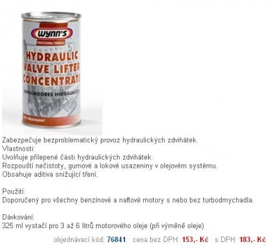

Taky mám problém s cvakáním ventilů - je vždy slyšet když nechám motor na volnoběh po nastartování studeného motoru, cvakání přestane cca do 2-3 minut. Výměna oleje (Formula E 5w-30) nepomohla, dolití oleje na úplně horní okraj rysky také ne. Tak jsem někde na netu vygooglil, že to mohou způsobovat i nečistoty v těch hydraulických zvedátkách a že by prý mohl pomoct tenhle přípravek - WINN'S HYDRAULIC VALVE LIFTER CONCENTRATE - Čistič vahadel ventilů. Nemáte s tímto přípravkem někdo zkušenost, prý se to může nalít do motoru a nechat do příští výměny oleje, mám ale trochu obavy to do svého focusa nalít
Nechtěl jsem dělat reklamu jednomu eshopu, tak jsem dal ten popis do přílohy.
Focus 1.4 Combi 2002 stříbrňák | papírová vložka vzduchového filtru, kazeťák 5000 RDS, čtrnáctky plecháče, mašlička na anténě

Jen takovej dotaz ,proč tam lít nějakej sajrajt na hydroštely ,když ZETEC je nemá
Můžete mi na to odpovědět ???

Díky za info, to asi proto, že nejsem automechanikWolf2 píše:Jen takovej dotaz ,proč tam lít nějakej sajrajt na hydroštely ,když ZETEC je nemá![]()
Takže pls jak to je u motoru Zetec SE ? Je tam jen vačková hřídel s podložkami a žádná zdvihátka ?

Možná mě někdo opraví ,ale mám takovej dojem ,že Zetek-y mají jen štelování podložkama (mám 1,8-16v a mám tam podložky), kterej debil to vymyslel to opravdu nechápu ,když jsem měl Fiestu XR2i z r.v.1990 motor 1,6 -8v ,76kW, tak hydroštely tam byly a byla to paráda
