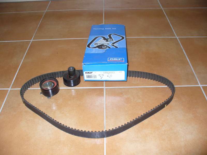

Tak také začínám loupat zvýšený hluk od ventilů :( ,hlavně ve studeném stavu.Napřed jsem to přičítal horšímu palivu navíc se motor podezřele zlepšil je živější .Kamarád říká že nejlíp jede motor před smrtí :) .Shodil jsem ventilové víko ,změřím vůle ventilů.Ale praštil mě přes oči docela vytahaný rozvodový řemen ,má najeto 15 tisíc km .U výměny jsem byl měnil se řemen a kladky .Vypadá to jako nějaká nesouosost ,je vytažený jenom na jedné straně.Že jsem do toho lezl :( [youtube]http://www.youtube.com/watch?v=tGQ9F4U5F-A[/youtube] Co s tím ? zavřít a nepřemejšlet ? :)

Tohle rozhodně v pořádku není okamžitě bych nechal udělat rozvody vypadáto na vyšmelcovanou napinací kladku asi ..... :?

Zítra jdeme loupat ty rozvody .Nejvíc mě štve že jsem u té výměny byl a dokonce jsem tu sadu rozvodů kupoval.Kladky byly INA ,řemen nevím.Nic neznačkového.. Mám pocit že řemen bude stát za houby :( . Najela ta sada (řemen plus kladky ) 25 tisíc km.No uvidí se co se děje .Motoru by bylo škoda nežere ,jezdí slušně za 6.5-7L .

pbjun
Příspěvky: 5869
Re: Klepání či rachtání z motoru- zkrátka se "ozývá traktůrek"
Příspěvek od pbjun » 28.09.2011 19:30
A INA je nejaka znacka? :D Kdyz rozvody tak bud origo a nebo neco jako SKF, Goetze...
djdekl
Příspěvky: 4038
Bydliště: Praha 9
Příspěvek od djdekl » 28.09.2011 20:14
A jak je napnutej po několika minutách běhu motoru ? INA je dobrá značka.
tomaw
Příspěvky: 35
Registrován: 12.03.2010 17:59
Bydliště: Zlín
Příspěvek od tomaw » 28.09.2011 20:35
Zítra se uvidí .Ten řemen je vytahaný z jedné strany ,není úplně volný ,jako kdyby byla šikmo některá kladka nebo řemen povolil víc na jedné straně.Ale myslím si že by pak měl řemen tendenci uhýbat někam nabok a dřít třeba o boční kryt. INA byla docela slušná značka ve věcech do obráběcích strojů atd tak si myslím že nějaké ložisko do kladky by mohli zvládnout :) no kazí se kvalita všeho :( .No stejně je koupená nová sada asi to nebudeme riskovat a experimentovat.
Ford Focus Combi 1999 ,Zetec 1.8i 16V .
předtím Ford Focus Combi 1999,Zetec 1.8i 16V zničen zákeřnou Octavii :) donedávna dárce použitelných dilů
pbjun
Příspěvky: 5869
Příspěvek od pbjun » 29.09.2011 08:57
Kolik Te ta rozvodova sada stala? Ja jen kvuli jake castce cos usetril oproti originalu mas tedka potize...
tomaw
Příspěvky: 35
Bydliště: Zlín
Příspěvek od tomaw » 29.09.2011 09:35
Ha ,tak všechno je jinak .Ta INA kladka tam byla předtim .Našel jsem našel krabici od té poslední sady co tam teď běhá .Byla to SKF .Na fotce je starý řemen a kladky . Tak a teď do mě jak šetrím :)
tomaw
Příspěvky: 35
Bydliště: Zlín
Příspěvek od tomaw » 29.09.2011 11:21
Takže závěr této akce.Nové rozvody (opět SKF) namontované.Řemen z předchozí sady SKF vytažený na jedné straně po 25 tisících km ,kladky vypadají v pořádku ale měnilo se všechno .Takže kontrola po dalších 25 tisících :) uvidíme .
