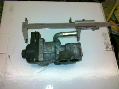

Tak co ta výměna EGRka - pomohlo to? Naposled jsi psal, že jsi ujel 65km a dobrý... Rád bych slyšel, co ujetí víc km :-)
FoFo II | 1.8 Duratec HE 16V 92kW | 2006
Scorpion46
Příspěvky: 56
Registrován: 30.03.2009 15:43
Re: DuratecHe-kontrolka motora
Příspěvek od Scorpion46 » 09.05.2012 12:43
tak ujeto nějakejch 7500 km od výměny EGR a všechno v cajku, od te doby naprosto žádný problém. vše bylo a je jak má být. :perfect:

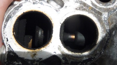

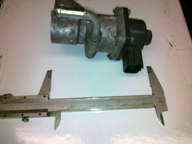

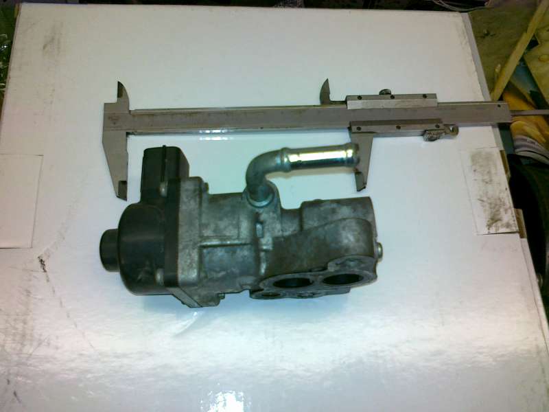

Hele, Škorpióne, mohl bys prosímtě udělat nějakou ostrou fotku detailu vnitřku tý přepouštěcí komory, jak to v ní vypadá?
Limited edition GHIA MÍNUS

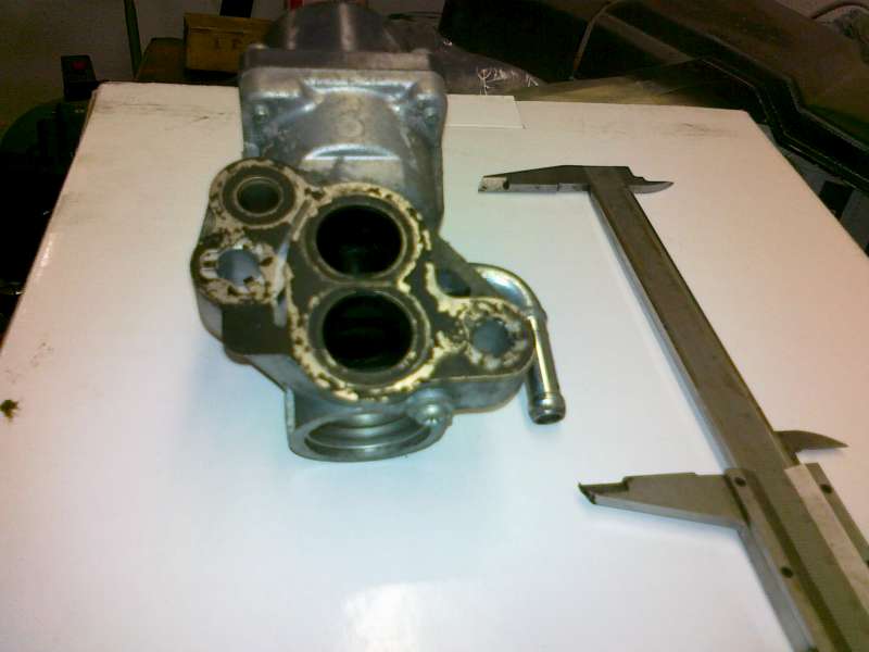

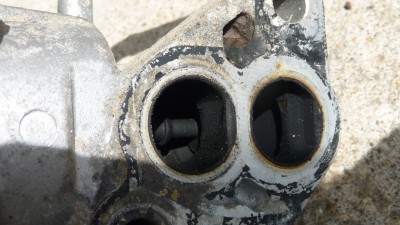

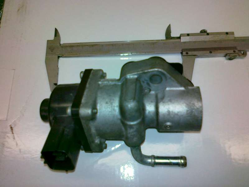

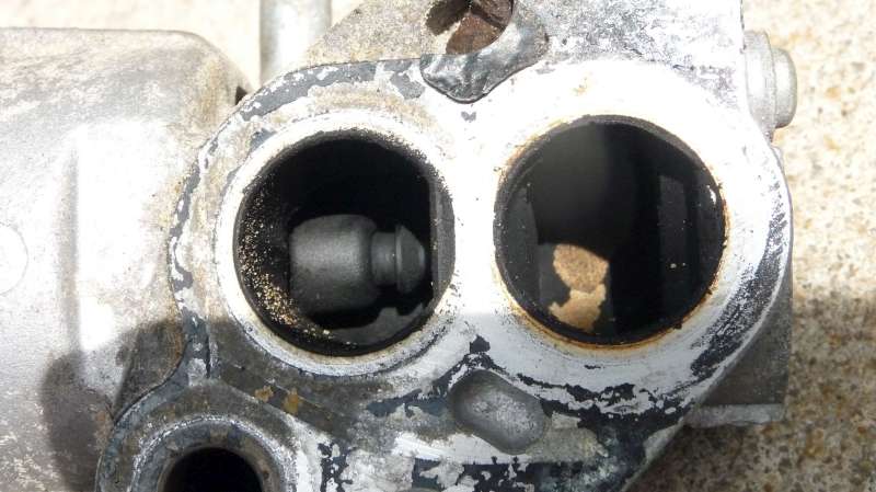

Scorpion46
Příspěvky: 56

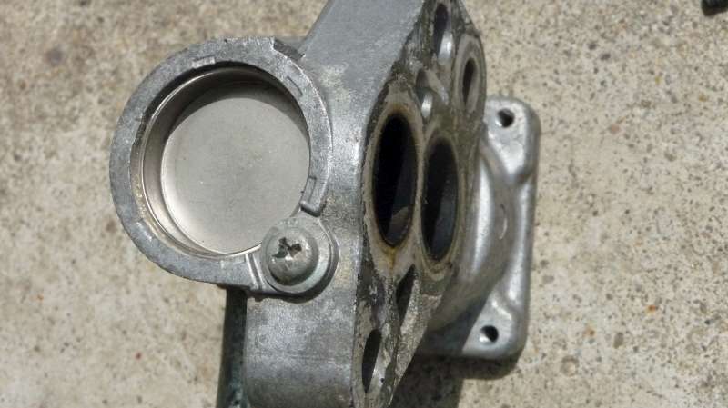

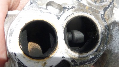

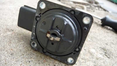

Příspěvek od Scorpion46 » 10.05.2012 20:25

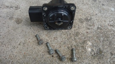

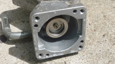

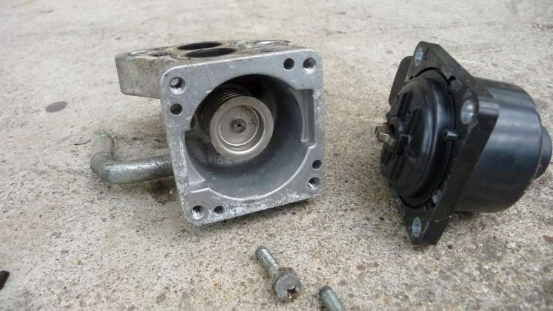

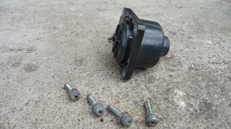

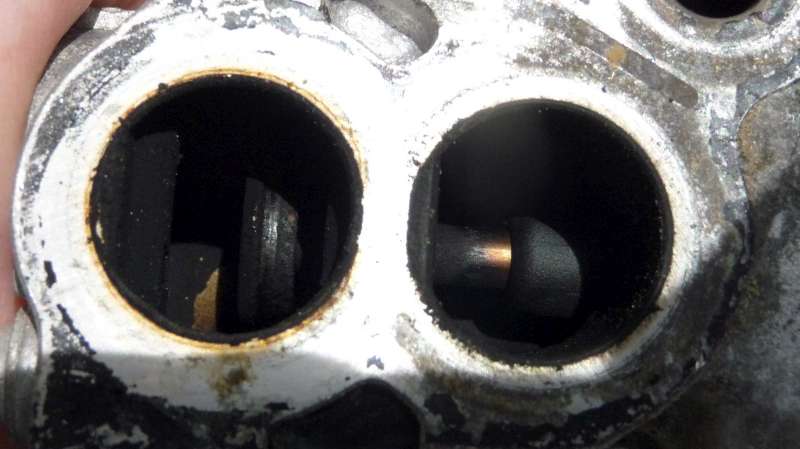

to maš teda z prdele kliku že sem to nevyhodil :huraa: , takže sem to rozebral a nafotil, uvnitř je podpruženej pistek a byl uplne zalepenej, zatlačil sem na nej a rozchodilo se to. Tak ted nevim jestli sem mel kupovat ten novej nebo opravit zadara ten starej :wallbash: , Yeshterr tos mě teda nasral :D kdybys nebyl tak zvědavej tak sem to nezjistil :ble2: :D no nic tak tady jsou fotky. Myslím že by bylo nejlepší to u pružiny roznýtovat a pořadne vyčistit , možna i na soustruhu to trochu ojet. každopádně, pokd neodejde ten elektrickej pístek v tom zalitým plastu tak by se to dalo opravit.

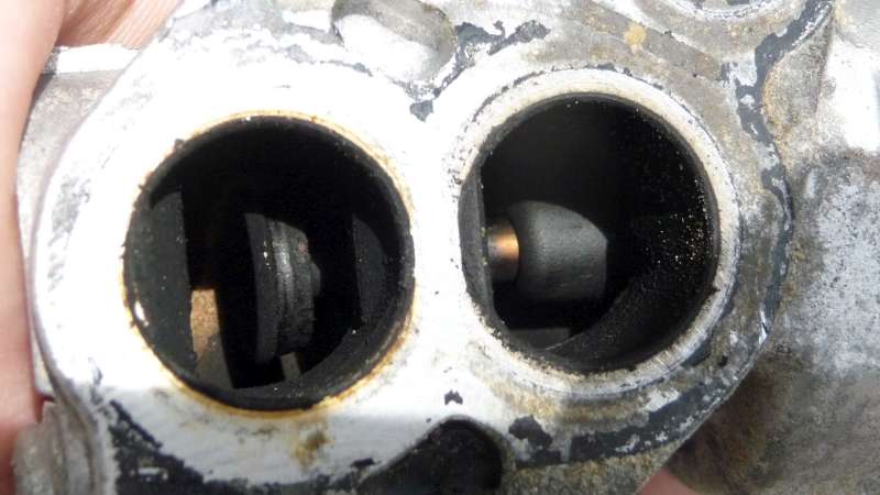

Scorpion46
Příspěvky: 56
Příspěvek od Scorpion46 » 10.05.2012 20:28
dalsi

Scorpion46
Příspěvky: 56
Příspěvek od Scorpion46 » 10.05.2012 20:29
lip uz to vyfotit nešlo

Yeshterr
Příspěvky: 3774
Registrován: 11.04.2011 08:37
Bydliště: Já su z Práglu
Příspěvek od Yeshterr » 10.05.2012 21:00
Pecka, dík za fotky :gott: , tak teď už mám jasno, když mi to vyhodí v diagnostice EGR, nekupovat, vyčistit :mrgreen:
Ale co, ber to tak, že máš doma rezervní. Pokud koupíš čistič na bázi trichlorethylenu (ideální za cca 75Kč čistič brzd v autokelly), ponoříš to do něj, pak vymyješ štětečkem, tak máš jistotu, že už ho dle Murphyho zákonů nikdy nepoužiješ. Pokud bys ho ale vyhodil, nový by Ti odešel do roka znovu :lol:
Hele a otázka - proč se vlastně rozsvěcí kontrolka motoru, když je zaslepenej EGR? Měl jsem pocit, že jen pokud se pístek egru nemůže hýbat (jako jsi to měl ty).

georgeR1
Příspěvky: 47
Registrován: 13.04.2011 21:10
Příspěvek od georgeR1 » 19.05.2012 10:07
Pokud to dobre chapu, tak v cerny krabicce je elektroservo, ktery tlaci tou plochou kovovou tyckou na ten pistek s pruzinou. Problem nastava pri zasrani pistku. Zadna jina mechanika tam neni? Cerna krabicka je doufam opravdu blackbox, do kteryho neni treba lezt.:-) Ja mam ujeto cca 200km od doby, co mi Yeshterr vypnul kontrolku a zatim nesviti. Ale koukam, ze by oprava opravdu nemusela byt tak slozita. Respektive to asi stoji za pokus, nez vyplaznu 6k za novej.
