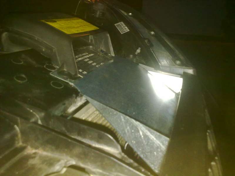

Jen zkoušim co se dá nechci v tom utrácet majlant takže spíš jen experimentálně zkouším. Zatím nedávám žádný filtr, možná že sáhnu jen po vložce do airboxu. Dnes jsem se inspiroval na začátku této stránky úpravou náporu do kobry (typ 2) tak sem zvědavej jestli to má nějakej vliv. ke KNku by to asi zasloužilo i širší kobru navíc originální je napojena na airbox zrovna v místě kde má být potenciálně přidělané stínění z hliníku takže to ve finále bude rovněž na nic kdybych to měl řešit jinak. Otázkou je jestli se mi takhle akorát nebude rychleji filtr zasírat. Naštěstí jsem tak hyperaktivní v tomto ohledu že si ho klidně vyčistim v předstihu :D
