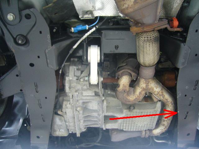

Mohl bys udělat pár fotek motoru zespodu, z boku? Na tom konci co je plochý řemen, říká se tomu prsa. Tady :arrow:
