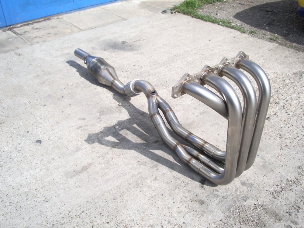

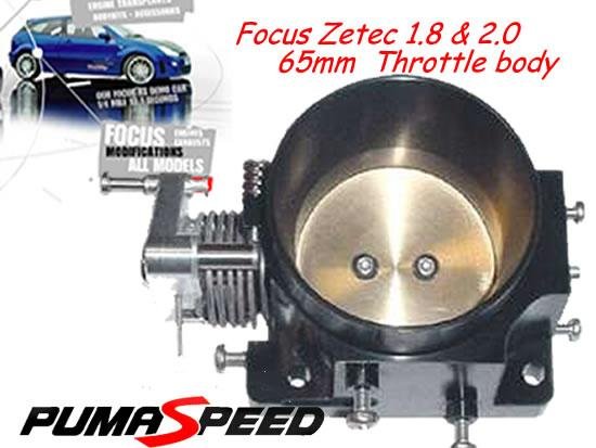

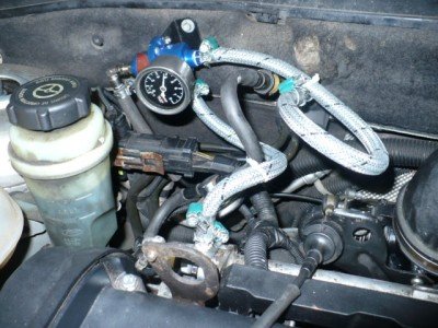

60 let 001.jpg (38.35 KiB) Zobrazeno 3451 x
+ vačky, tvrdší vent. pružiny, odlehčenej setrvák + řemenice, zvednout omezovač , větší vstřiky,atd.
Je to dost o financích. :mrgreen: :mrgreen:
