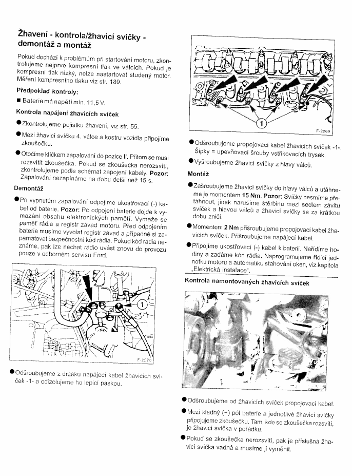

Zdarvim,chtěl sem se zeptat nevite nekdo jak se meni zhavice na ford focus 1.8tddi r.v 2002

vymena zhavicu

Žhavicí svíčky jsem měnil nebo i jen kontroloval. Podle toho lejstra se mi to zdá zbytečně složitě . Jen tím matou lidičky ,kteří to ještě nedělali. :D

je to postup z knizky Jak na to, tam nemuzou napsat: vysroubujte a nasroubujte 8)

ted to ctu a max. je tam navic to odpojeni baterky... Ale Etrzold by odpojoval baterku i u vymeny steracu :wink:
