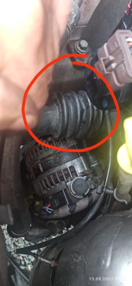

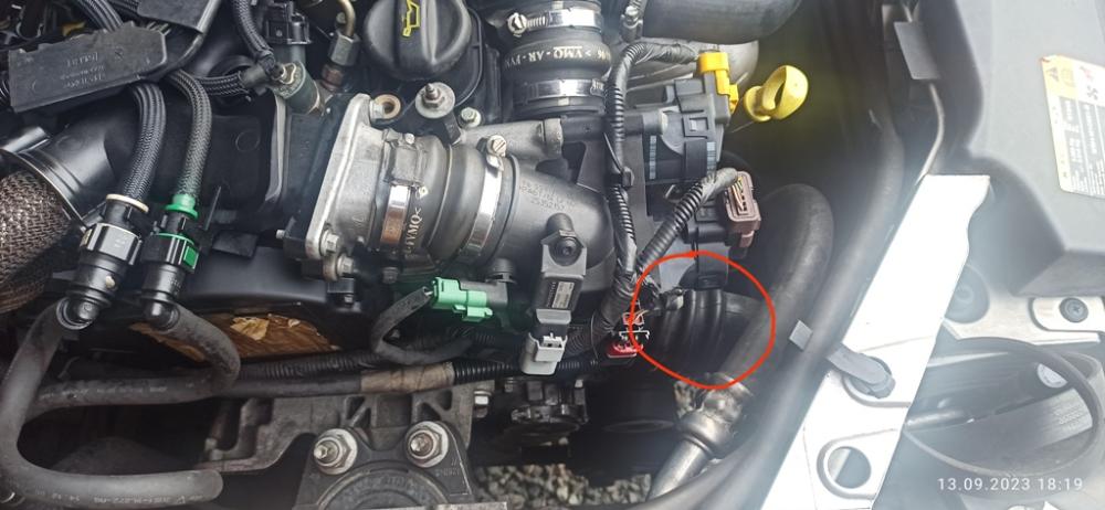

Prasklá plnící hadice
Příspěvek od Taec73 » 14.09.2023 12:59
Poradí prosím někdo, případně hodí odkaz a tuto hadici. Omlouvám se, ale já našel jen toto, ale mate mě ten vlnovec.
https://allegro.cz/nabidka/febi-bilstei ... 3200070721
Předem moc děkuji. FF II, 2005, 1.6TDCi 80kW
Jemar
Příspěvky: 1700
Bydliště: čáslavsko
Re: Prasklá plnící hadice
Příspěvek od Jemar » 14.09.2023 13:11
Tohle by mohlo být ono - https://ford.7zap.com/cs/car/43/6.11425 ... 27/#6C646A
Měl by to být FINIS kód 1496240
