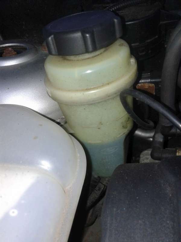

Maser
Příspěvky: 1156
Registrován: 30.04.2011 15:33
Re: nejde zařadit, nefunguje spojka
Příspěvek od Maser » 23.04.2014 20:39
cau tak dnes jsem zkontroloval brzdovku a stojim proti kopci mírnýmu a je tam pod minimem viz foto a viz foto v jakym stojim kopečku,když jsem dnes přišel do auta tak jsem tam měl od včera zařazenou jednicku misto ručky jeste vcera to slo ji tam dat nak tak ztezka ale slo,dnes jsem s tim ani nehnul musel jsem vyřadit z vypnutým motorem,když jsem zkusil ři vypnutém motoru zařadit jedničku což jde i bez spojky a následně nastartovat ze sešláplou spojkou tak to malinkato cuklo ale nastartoval jsem celkem v klidku,stál jsem na spojce měl tam jednicku a nastartovaný motor a kdybych nestál na brzdě tak to jelo samo dopředu,musel jsem stát na brzdě abych stál na místě,jak mile jsem pustil brzdu tak to samo jelo i kdyz jsem stal na spojce porad stejne. Strašně lehce jde sešlápnout pedál skoro jako bych šlapal na plyn až uplně dole to jde ztuha,jinak pod pedálama nic vyteklýho není.Jinak víčko jsem otvíral a hladina odpovídá tomu co je vidět přes nádobku.
