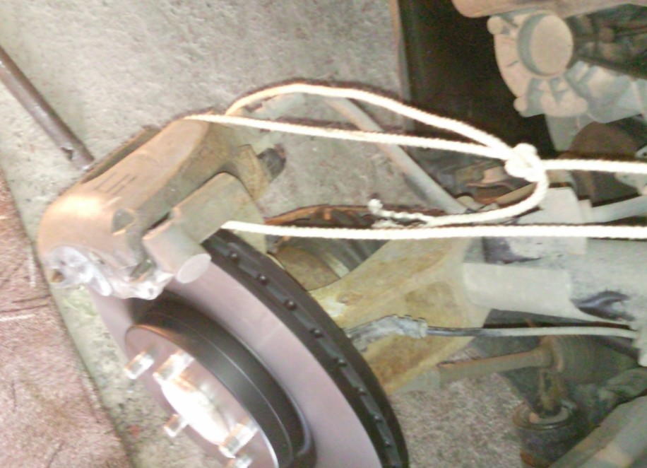

ok kluci mrknu na to........to už ted sem zjistil že pravy zadni kolo me nebrzdi vubec.)...pač když zatahnu ručku tak auto jede vesele dal.....a po blizkem ohledani..sem zjistil že destička se tře o otouč asi 20% svoji plochy.
a jedstli jsou i ve předu jebnuty kotouče tak me už vomejou.
ale zahada je jakto že se mi krapec natočil ten volant asi o 1cm do leva mam pocit že tam mam v riti asi všechno geo vyvaženi a kotouče:)
