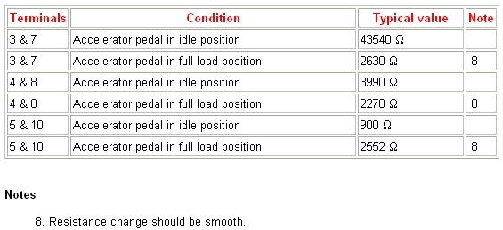

pelen
Příspěvky: 9259
Příspěvek od pelen » 15.12.2007 20:38
Byt tebou, tak zkontroluji plynovy pedal. Hodnoty odporu tu nekde najdes. Vsechny by se mely menit plynule pri seslapovani.

pelen
Příspěvky: 9259
Příspěvek od pelen » 16.12.2007 19:21
Pedal jsou 3 regulacni odpory, ne jeden. Preruseni jednoho muze pusobit potize jen pri nekterych situacich.
pedal odpory.jpg (94.28 KiB) Zobrazeno 2891 x
