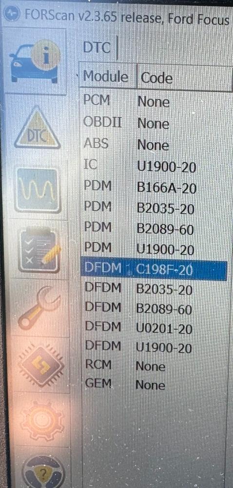

Tak zadarmo určitě nic nechci, i jsem mu to psal, že bych klidně dojel a náležitě samozřejmě zaplatil :) Nic mu nevyčítám, asi se s daným problémem taky nesetkal. Nicméně. Zkusil jsem ten test maxi. otáček (přidával jsem postupně) a puštění plynu. Otáčky klesaly plynule bez zadrhnutí viz video -
YouTube Video
Dále jsem vyčetl tento seznam chybových kódů.
