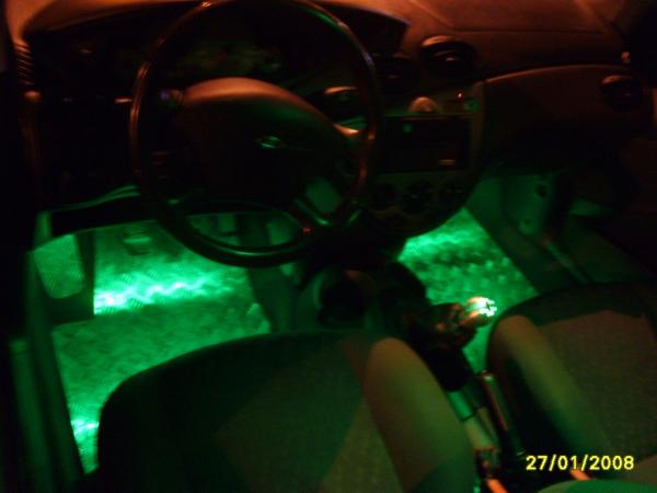

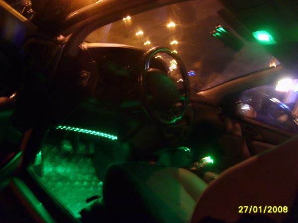

takže jsem neodolal a po pokusech nějak magicky dostat pod volant na konektor šťávu jsem to vzdal a natáhl to až od osvětlení ..na osvětlení jsem použil neonové trubice z PC podle rady za cca 160,-Kč ..jsou na 12V (snad :roll: ..no zatím svíti)
..které vypadají asi takto
(CA SHARKOON CC FLUORESCENT LAMP, 2in1 Kit, modrá)
..mají ale jeden háček ..já si s tím hrál asi 2 hodiny, než jsem došel na to, že se musí zapojit s originál dráty (12V se zapoji do takové krabičky a do ni se pichnou 2 konektory - každý k jedné trubici - o délce cca 20 cm a ten se nesmí dělit) ..když jsem totiž krabičku umístil pod volant a ke spolujezdci natáhl k trubici prodloužení, svítila jen asi 1/3 ..když jsem prodlužku fikl na půl ..svítila polovina..prostě asi koupím ještě jednu sadu za 160,- Kč a dám ji ke spolujezdci i s tou krabičkou ..stejně jsem si tu druhou trubici nakonec rozšlápl :cry:
..výsledný efekt ..řeknu jen ..vypadá to fakt hezky :D

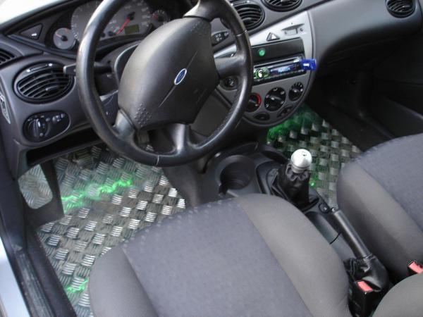

ja pouzil nalepovaci 2x LED diodove pasky, tloustka cca 3mm, s oboustranou lepici paskou po cele delce, delka 40cm.. byla k tomu i krabicka, kabely dlouhe dosti, krabicka hozena zevnitr k prihradce u spolujezdce, cele to je napojeno na interier svetlo..a pohoda..funguje..a sviti krasne.. vyslo to na 400,-..

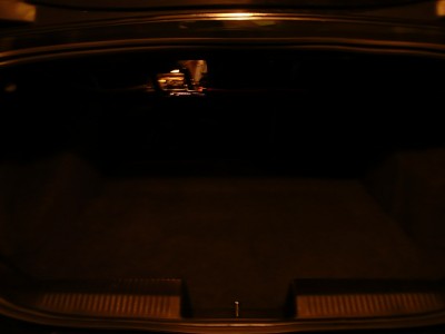

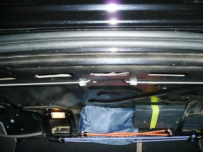

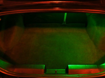

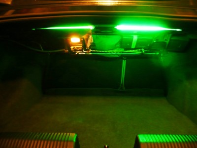

Ahoj.Chtěl bych poděkovat giacomovi za typ na ty trubice.Teď jsem se vrátil z garáže,montáž trvala asi 1 1/2 hodiny.Je to nádhera a jsem s toho nadšem,za ty peníze (277,- za 4ks)s kabeláží i s vypínačem je to téměř zadarmo.Dal jsem si 2ks do kufru (v sedanu) a s tou bludičkou co tam vzadu je se to nedá srovnat.Jestli chcete dám i fotky(s a bez)

No tak to rozhodně.Taky bych něco bral do toho kufru...Nic tam nevydím.Chtěl sem ta diodivý sufitky,ale to nebude ve finále ono...
Kdyžtak se i trochu rozepiš kde jsi to koupil,jak si to tahal atd.... :wink:

Příspěvek od salko » 27.02.2008 19:24
Tady jsou foto.Ale ve skutečnosti je to ještě lepší.

To vypadá hezky,tak si vytáhl ještě kablík od toho origo světýlka?Já mám HTB a myslel jsem dát je každou na jednu stranu....Jen nevím jak protáhnout kablík na tu druhou stranu,ale to bych si nějak poradil....Kde jsi je teda koupil prosím?Jsou i jiné barvy?Např.bílá?Co je ke svícení potřeba?To je přímo na 12V?

hmm, sviti to hezky, ale asi bych volil bilou barvu svetla, aby bylo co nejvic videt v kufru :wink:
