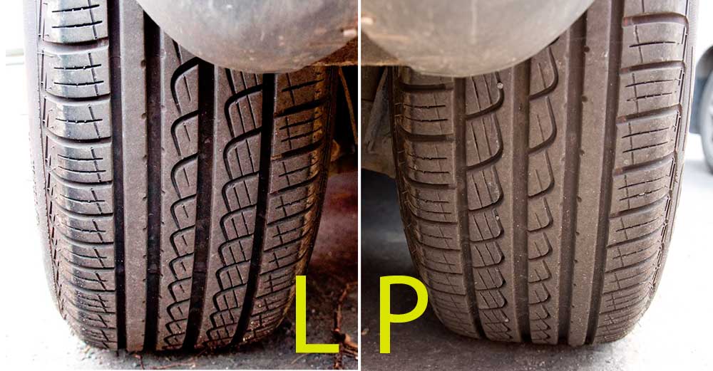

Mam také Pirelli P7 a všíml jse si také,že je u nich pouze značení venkovní strany.Není značen směr otáčení.Dezen je na všech gumách stejný.asi je to v tomto desenu jedno.Nijak jsem to neřešil i když jsem si všiml,že ubloučky ve vzorku jsdu jiným směrem na levé straně než na pravé.

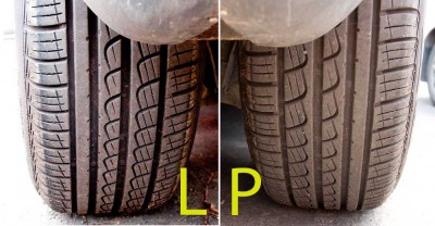

Ada
Příspěvky: 2295
Re: Asymetrické pneumatiky aneb Levá X Pravá
Příspěvek od Ada » 09.04.2009 13:06
Tak jsem zdokumentoval obutí (Pirelli P7) na svém autě a má se to následovně :)
Tak ani sám nevím,je označena jenon strana exterier.
TripleJay
Příspěvky: 4196
Bydliště: Levice (SR)
Příspěvek od TripleJay » 09.04.2009 13:07
Farebne bodky su len nejake interne oznacenia vyrobcu pneu tykajuce sa varky zmesi ci take nieco.
Ak mas asymetricke, tak davas podla outside a jedno na aku stranu.... Okrem nejakych vynimiek co spominal jamaka, ale vtedy je na pneu aj napisane outside left/right.
Ako vidno na Adovej fotke. To ze su asymetricke, znamena ze su akoby zrkadlovo oproti sebe. Takze tie drazky s rovnou plochou v strede su vzdy "outside". Keby si chcel dat pneu zlavej dopravej, musis ju otocit o 180°. Je jedno pritom ci das lavu doprava ci naopak, smer dezenu tu nie je podstatny a teda nemozes ani rozlisovat left a right. To by pripadalo do uvahy, keby si mal nejaku zmiesaninu asymetrickeho a smeroveho dezenu.

OK sak netvrdim ze nie, ale na tych dunlopoch SP to sedi napis outside a sipka otacania presne definuje ci patri nalavo alebo na pravo, a len na tych lavych su 2 cervene bodky no skusim to nafotit...
aj tie micheliny checknem...
lebo na tych pireli je jasne ze dezen je orientovany OK symetricky k stredu auta ale jedna pneu ma akoby smerovanie dopredu a druha opacne...
