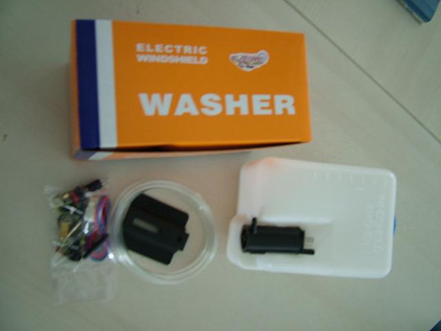

..našel sem takovou zajímavou věcičku...
:arrow: ten týpek to má zajímavě v té krytce, a ostřikovače za sedm stovek?...kdyžby se to hodilo do barvy krytky..... :roll:
[youtube]http://www.youtube.com/watch?v=_GIGTT3hg6Q[/youtube]
kompletní sada pro instalaci do vozu
sada obsahuje vše potřebné pro plnou funkčnost ostřiku po světlomet
v sadě naleznete:
2x ostřikovač na světlomet
1x nádobku
1x motůrek
tlačítko
potřebná kabeláž vč držáku pro nádobku
http://www.bixenony.com
EX: Mondeo Mk4 Titanium S

Ty ostřiky, co máš na tom videu tam hlavně nedávej.... nevadilo by ti to tak měsíc a potom by si začal přemýšlet možná i litovat, že si to udělal takhle. Navíc splnil by si sice podmínku, že máš na xenonech ostřik, ale pokud by ti prohlíželi auto, ten ostřik by je zaujmul a začli by ti potom zkoumat světla, a i blbec pozná, že to sice maš v čočce, ale ta do tohodle typu světla prostě nepatří... Koukni, jak vypadá origo mondeo xenon a ten dodělaváný je to furt rozdíl...
A jinak si taky myslim, že jim je jedno jestli to víš nebo ne, že to tam být nemá, většina ti tu pokutu dá nebo tě rovnou pošlou na magistrát a řeš si to tam s nima sám... zbytečný problémy navíc
