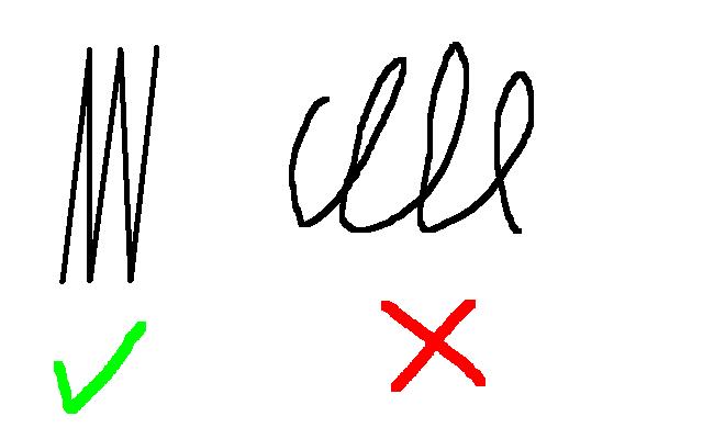

a oné... dobre som to tu čítal že ked budem clayovaat kasnu, tak nemám robiť kruživé pohyby? prečo?

lebo clay nie je lestidlo, ale strhavac nacistot. Keby si kruzil, tak by si mohol necistotou poskrabat lak. Lepsie povedane pri kruzeni moze necistota z clayu vypadnut. To len treba nastriekat podklad a len tak pobehat hore dole ;)

Ano, tak nejak :]. A na clay netlacit plus hodne lubrikovat a casto clay prehybat.

Neviem, podľa mna ten pohyb nie je o tom, že aký je, či doškriabe viac, alebo menej, ide tam o efektívnosť strhávania nečistôt, možno, keď chytíš clay do ruky, zistíš, že krúživími pohybmi sa nadrieš viac. Pri tvdrých clay - och sa poškriabaniu nedá vyhnúť, počíta sa sním. Preto je veľa druhov clayov, na časté požívanie, pred korekciou, ...
