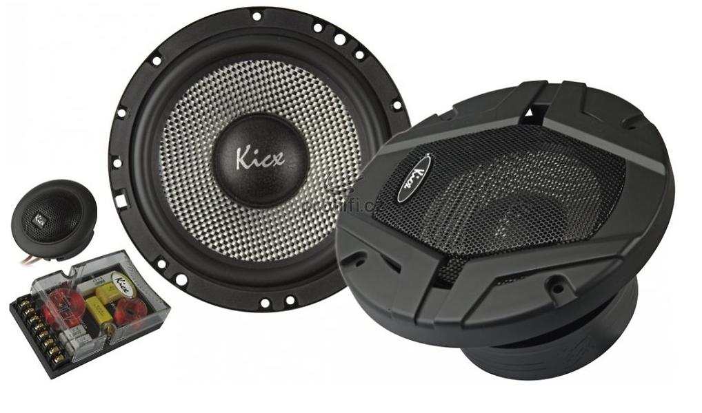

Chlapi, využil jsem akce kdy dostanete tlumení za 1kč a objednal si repro Kicx QFG 6.2.
Co si o něm myslíte?
K výměně repro mám pár otázek: uvažuju o MDF kroužku ale nevím jak ho upevnit a to samé to nové repro. Nějaké rady? Ty původní jsou tam přinýtované.
Dále mě není jasné kam dát výhybku, ta původní je schovaná kde?
díky za rady a nápady.

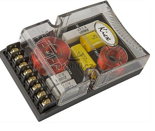

Vpoho Chobby,já to také nijak zle nemyslel. Ty výhybky musí být 2 - pro každý pár jedna, každý pár repro 6 svorek(2xIn,4xOut).viz obr.
S tím umístěním doufám, že máš pravdu, musí to být někde blízko :!: Nerad bych demontoval nedejbože palubku,protože u Fordu není nic nemožné, viz. pylový filtr.... :evil:
EDIT: K čemu je na té výhybce zbývající pár svorek?? Jestli to chápu, tak 2 jsou na hlavní vstup, 2 na výškáč a 2 na středobas....co ty zbývající 2?

Milinko píše:K čemu je na té výhybce zbývající pár svorek?? Jestli to chápu, tak 2 jsou na hlavní vstup, 2 na výškáč a 2 na středobas....co ty zbývající 2?
Vyhybka ma 3 moznosti zapojeni vyskace - muzes nastavit zesileni resp. utlum +3/0/+3 dB, proto jsou na vyskac 4 svorky!!!
