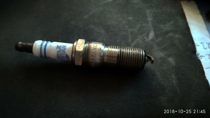

A to bylo uděláno před svíčlama z Mexika, nebo s nima. To abych byl v obraze u kterých to cukalo, jelikož tento rok jsi měnil, co jsi psal, čtyři sady svíček, BERU, DENSA a dvakrát NKG.

letos jsem měnil FoMoCo CYFS-12VN4 které byli utopené a špatné za starší model Motorcraft AYFS22PP . Ty další to je nějaký pátek už zpět ,ale nebudu to teď dohledávat ,na to jsou tu jiní detektivové

Densa jsi prodal někomu z fóra, a o tři stránky dříve píšeš, že je máš doma. To jsi kupoval dvě sady?

To čumíš co? Tomu se říká vývoj ,ale nemazal jsem to protože jsem postupně přicházel na další věci ale to ty nepochopíš. Navíc ty svíce mám ještě doma a fungují .
Dotaz byl proto, že tady píšeš minulý týden o DENSÁCH

Přidám aktuální zkušenost, měl jsem v autě pár let FoMoCo CYFS-12VN4 (je na nich vyražené logo Bosch) a poslední cca půl rok až rok jsem registroval "pocukávání" kolem 3,5-4 tis. otáček, ne přímo že by motor cukal ale bylo to jako by na desetinu vteřiny ztratil výkon. Dělo se to jen při akceleraci, při ustálený jízdě to bylo ok.
Teď jsem tam dal svíčky označené "Motorcraft 4M5J-12405-AA" (na krabičce je made in mexico) a pocukávání je pryč, tak doufám že to tak i zůstane.
