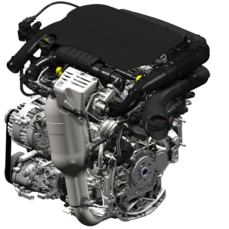

Kde presne je ten okruh mazania turba na 1.6HDI?
Nedavo predstavili novy 3-valec 1.2turbo a hned za turbo na prednu stranu motora dali katalyzator:
Podobnost s 1.2HTP, kde ten kat vypeka olej je zrejma:

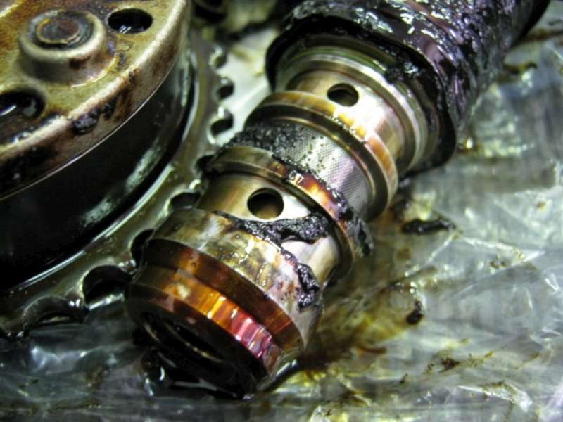

BMW 116i benzín, kilometry kolem 100 000...Bezva je, že to na těch 100 000 km mělo 3 x výměnu olejeNicco píše:Zaujimave, ze hned ako zacali francuzski motorari pracovat s BMW na (benzinovych) motoroch 1.4 a 1.6, tak sa zacalo objavovat zakarbonovanie (a ine poruchy) - u BMW doteraz takmer nevidane.
Po třetí výměně (kdovíjak dělali předtím ty dvě) se uvolnil karbon a zacpal celý ten slavný Vanos (natáčení vaček).
Oprava stála tuším dvacku a po nějakých 1000 km se to stalo znovu...
Radost mít něco podobného doma.
Když si pak ještě někde v debatě moudrých přečtu o "čidle kvality oleje", raději pak už mlčím

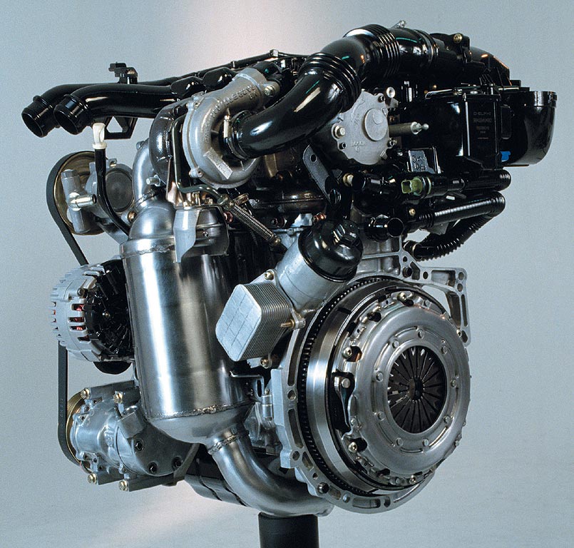

Nasiel som 3 rozne verzie:
asi stara verzia (stary Peugeot206): novsia cca 2012 (novy Citroen C3): Nie je to tak, ze ten strieborny plech, co asi chrani DPF pred ochladzovanim naporom vzduchu, tak obaluje DPF a ma jediny otvor do strany, ktory smeruju na trubku mazania turba? Takze teplo od DPF sala na tu trubku.
eHDI:
eHDI:
