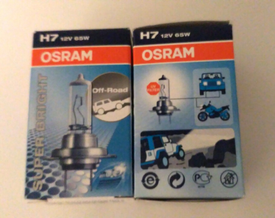

ja kupujem Osram H7 65W - z povodnych H7/55W 1500lm maju tieto az 2100lm, ziarovky 2ks stoji cca 11€ co je nic :-)

Odkaz na ty 65W by byl? A životnost je někde psaná? Tyhle informace by někteří přivítali.

Příspěvek od FLA » 15.07.2016 21:43
Kupoval som v autokelly, mal som ich skoro dva roky a mal som DRL. Momentálne sa ťažko zháňajú
Standard OEM H7 : 55w, 1400 lumen, 3200K, 300 - 450 hours
Osram H7+ : 65w, 2100 lumen, 3200K, 300 - 400 hours

Já už jsem uvažoval i nad Philips 80W
http://www.autozarovky.cz/index.php?rou ... uct_id=107
ale netuším zda by to na auto nebylo na cestě už moc.(s ohledem na oslnění atd)

to uz je moc na kabelaz aj patice

H7 Osram 65W Super Bright Offroad - stretavacky (12€ za par je super mega cena, nic nehreje rozdiel oproti ostatným H7 55W je jasny a zretelny => 1500lm vs 2100lm :smajl11 :smajl11 )

65W proti 55W no problem? Premejslim taky nad lepsim osvetlenim, nechci ale za pul roku resit novy patice, popr. plexi :D

V prvom rade to nema homologizaciu. V druhom rade to oslepuje. A urcite to viacej tepelne namaha prinajmensom paraboly.

Pouzivam ich dlhodobo, ziadny problem s prehrievanim atd,, cital som o nich na x roznych zahranicnych forach (Golf, Passat, BMW...) a ludia mali s nim len dobre skusenosti. Ked mas svetla spravne nastavene nemozes nikoho oslnovat so 65W !!! Na F2 Focuse so mal v hmlovkach na miesto H8/35W H11/55, taktiez ziadny problem. Nie som pako co si da do strevatciek 100W alebo HID! :totlsmile: :hhura:

Nonid píše:65W proti 55W no problem? Premejslim taky nad lepsim osvetlenim, nechci ale za pul roku resit novy patice, popr. plexi :D
Vypocitaj si zmenu prudoveho odberu
H7/55W má svietivosť približne 1450 lumenov s odberom I=P/U=55W/12V = 4,58A
H7/65W má svietivosť približne 2100 lumenov (nárast cca o 50% oproti H7 55W) a odberom I=P/U=6W/12V = 5,41A
Pokud vidím na krabičce nápis UVfilter tak by se plexi nemělo nic stát a patice to taky unesou , myslím že by měli být s nějakou rezervou a utáhnou to v pohodě.

FLA píše:Pouzivam ich dlhodobo, ziadny problem s prehrievanim atd,, cital som o nich na x roznych zahranicnych forach (Golf, Passat, BMW...) a ludia mali s nim len dobre skusenosti. Ked mas svetla spravne nastavene nemozes nikoho oslnovat so 65W !!! Na F2 Focuse so mal v hmlovkach na miesto H8/35W H11/55, taktiez ziadny problem. Nie som pako co si da do strevatciek 100W alebo HID! :totlsmile: :hhura:
Ked budes mat nejake presne merania, laboratorne vysledky, potom sa ozvi.
