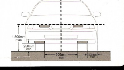

Já to chtěl dávat taky tímhle způsobem a už mi bylo řečeno že NE. Teď když mě stavěli policajti kvuli tý pokutě co jsem dostal tak jsem se ho ptal. A sám mi řekl že ho to hned praští do očí. Nebude tam dodrženej rozměr od boků auta. A už vůbec by se mu nelíbilo to dát za to sklíčko.
A na STK mi to taky řekli že nedodržim rozměr od boků.

No já nevím přesně, ale rozměr od bokú je 40cm max a todle je rozhodně méně. Od země je to taky víc jak 25cm tak nevím jaký rozměr myslíte. Čím víc ke kraji, tím líp. A Octávky to mají na stejném místě, kdyby to nesedělo rozměrama tak by to asi neměly homologované.

Re: Denní svícení - MONDEO
- umísťují se ve vodorovné rovině ve výšce od 250 mm do 1500 mm na přední část vozidla
- vzdálenost světel od bočního obrysu je max. 400 mm a vzájemně mezi světly min. 600 mm (u vozidel s šířkou menší než 1300 mm je povolena vzájemná vzdálenost 400 mm)

No dyť jsem to tu napsal. Akorát nechápu který z těch rozměrů není v pohodě.

Jo ba jo ted na to koukam. J tam max 400 mm. Ale mě řikal že to musí bejt alespon 25 cm což nějak nechápu. Ale každopádně tam neni asi 250 mm od země.

No 250 od země je tam určitě a ta mlhovka má činnou sv. plochu o něco víš, takže v normě. A samo, že můžu narazit na vola, ale od toho jsou schválené právě ty rozměry a homologace těch světel aby nebyly problémy při posuzování a rozměry hovoří jasně. To by si pak mohl každý rozhodovat jak by chtěl, bez ohledu na vyhlášku.
