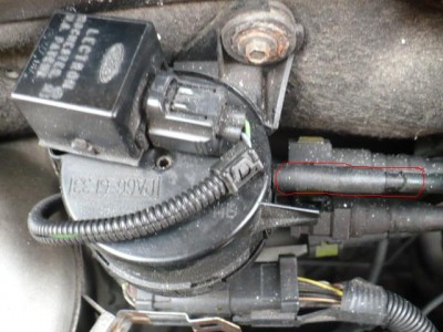

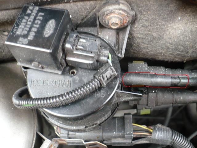

Někdy může bejt v kelu i tato hadička, pak to taky blbne.

Peto...a ty tam jeste tuhle vec pod kapotou mas jo? :mrgreen:
petulak
Příspěvky: 5659
Registrován: 06.02.2010 15:45
Re: Při řazení neklesají otáčky
Příspěvek od petulak » 21.09.2013 07:57
Pod kapotou to je, ale všechny hadičky :arrow: zaslepený. :D

Petulak: co to vůbec je za krabičku?
