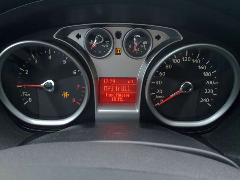

Môžem sa opýtať prečo mi nefunguje PTC hoci ho mám od výroby v aute ???
Fotky ako dôkaz, že je tam...
Je niekto čo mal rovnaký problém, dá sa to dodatočne povoliť v GEM cez diagnostiku ?

Nektere dovozy z I / F / E maji PTC funkcni ... jen neni aktivni zobrazovani v budikach.

:( skúšal som vypadá, že nie len v budíkoch ale vypnuté celkovo, 4 minúty teplota HI, MAX no neustále studený vzduch.
-Dovoz Belgicko
Nemôže byť problémom skrat ?
Káble v poistkovej skrinke sa dotýkajú

dokážem si upraviť nastavenia PTC v ELMconfig so štandardným káblom ELM alebo treba ten upravený ? Dik

jo ty mas mondeo - tam je to pojistka F16
a v budikach zadna signalizace neni ... sahni si po 4 minutach na PTC, zda je varici

myslíš priamo tam kde je uložený v strednom tuneli ? Nebude príliž rozpálený nerád by som došiel k ujme :D
