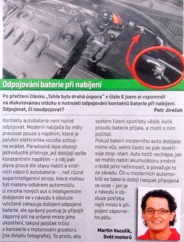

Sagic píše:Rad bych se jeste jednou vratil k nabijeni nabijeckou. Ted sem tu svoji automatickou nabijecku pripojil k moto baterce kterou sem mel venku z moto a ukoncila nabijeni pri napeti 15,6 - 15,7V. Minule kdyz jsem dobijel auto tak jsem to pri vice jak 15V radsi vypnul. Muzu nechat nabijet baterii v aute (pripojenou) neudela tech temer 16V neco s elektronikou v aute?
V SM z minulého týdne jsem objevil odpověď od pana Vaculíka a ta zní - pro auta s chytrým dobíjením (tj. od FFIII, 2012-) raději baterii neodpojovat kvůli monitorování stavu baterie. Pro starší auta (tj. až do FFII do -2012) je to asi jedno, záleží více na tom, jaké max. napětí dodává konkrétní nabíječka (já jsem v návodech k použití u nabíječek zatím viděl vždy doporučení, že se baterie má odpojit).
Takže obecná rada není, prostě posoudit situaci - auto, nabíječka, baterka.
Pro mírné dobíjení středně nabité baterky bych to asi neodpojoval, ale pro pulzní oživování hluboce vybité (pod 10,5V) bych ji raději vyndal...
