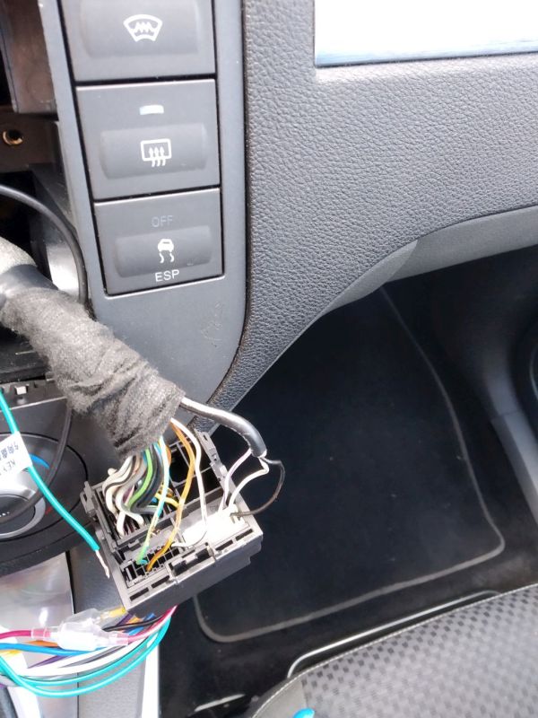

Nějak se mi nedaří. Můžete mi prosím poradit na které dráty dám KEY1 a na které zem?
Díky. Viz foto
Díky. Viz foto
- ScorpionSX
- Příspěvky: 1838
- Bydliště: Trenčín, SR
Re: Android OEM Ford 2DIN rádio
https://www.jamessimpson.co.uk/ford-foc ... o-removal/
Zoscrolluj nižšie, je tam schéma zapojenia toho konektora...teba v tomto prípade zaujímajú piny na konektore B, konkrétne 6 (signál) a 8 (zem).
Hádam to pomôže
Hádam to pomôže
- foker
- Příspěvky: 551
- Bydliště: Nitra
Jeden vodic z ovladania pod volantom pripoj na zem.Trebars na ramik radia.Je to 1 ze ktory.Druhy na KEY1

jimar
- Příspěvky: 10
- Registrován: 04.07.2015 09:58
Tak už mi to funguje. Díky. Jinak kdo se s tím bude trápit je třeba ještě "naučit" radio co má jaké tlačítko dělat.

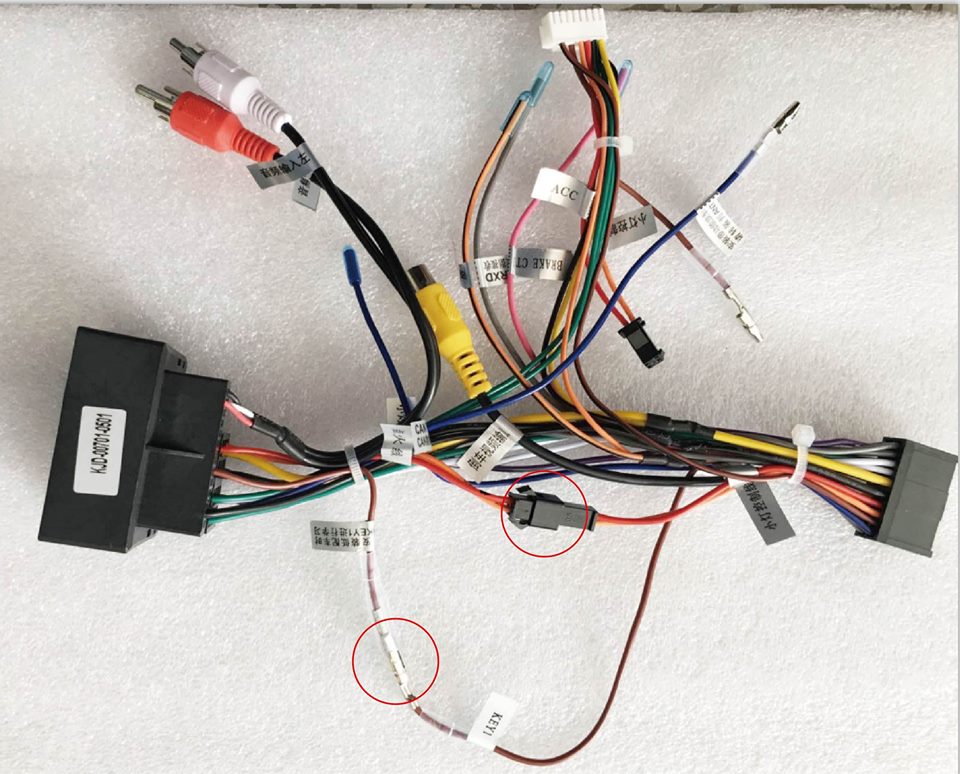

Ahoj,
prečítal som si celú tému ale zatiaľ to tu nikto neriešil. Mám android rádio Isudar mal som ho namontované vo Focuse mk2 2007, teraz som ho prehodil do Focusa mk2 po fl kde mám bezklúčové štartovanie. Číňan mi napísal, že canbus nepotrebujem ale mám jeden problém. Rádio ide spustiť iba ak stlačím štart tlačidlo čo je vlastne ako poloha II pri kľúči. Nevedel by niekto ako to spraviť aby to išlo aj bez toho? Vyriešil by to Canbus?
Vopred ďakujem za odpoveď.

- Příspěvky: 25000
a jak Ti radio fungovalo v FF2 predFL? tam snad hralo bez nutnosti otocit klice do polohy II?
- ScorpionSX
- Příspěvky: 1838
@ZaQik
áno, čína vie hrať aj v polohe I, nevie len to čo forďácke rádiá, že si ju zapneš aj bez klúča na "1-hour mode".
@ssined
a máš vôbec pri keyless aj polohu I? Neviem si predstaviť ako sa do nej tým tlačítkom "preklikať".
Ale CANBUS by to mohol vyriešiť. Ak si to kupoval u ISUDAR priamo na Aliexprese, tak im napíš že ho aj tak chceš, oni ti to pošlú za pár peňazí.
Alebo prípadne sem hoď fotku kabeláže čo máš k rádiu a prípadne aj ak si mal v balení aj druhý typ káblu k rádiu - niekedy dávajú dva, jeden "obyčajný" priamy a jeden aj s odbočkou na CANBUS. Alebo teda ak si mal dva, skús ich prehodiť. Mám na mysli tie s čiernou kockou na konektor rádia v aute.

ssined
- Příspěvky: 3
- Registrován: 18.07.2019 02:51
Myslím, že poloha I je v podstate keď odomknem auto ale vtedy rádio nejde.ScorpionSX píše: @ssined
V balení bol len jeden kábel. Ak nezapájaš canbus tak prepojíš dva káble. Myslím, že v tejto téme som aj videl presne ten obrázok čo mi poslali oni. Skúsim teda ešte Číňanovi presnejšie popísať problém keď už mám rádio v aute. Uvidím čo odpíšu.
