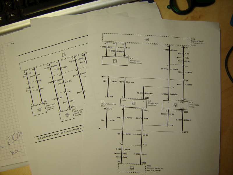

bobanku, ja som na 1000% presvečený že ti chýba Gyroskop ! autá s Densom maju gyroskop,a gyroskop nema nič spoločné s ESP. proste mas a/ auto ktoreho RJ berie udaje priamo zo senoru otacania kolies (ABS) alebo b/ kde medzi RJ a senzormi je gyroskop, ktory má v sebe kompas.
ESP potrebuje senzor priečneho a senzor pozdlžneho zrýchlenia ( pri rucnej brzde) + opticky snimač natočenia volantu+senzory otačok kolies ABS.

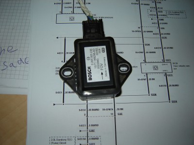

no trochu to vyvrátím, že gyroskop nemá nic společnýho s ESP jukni do schematu
   jináč takhle vypadá je to finiš číslo 1128924 a cena 11405.00 Kč bez DPH

ještě mám jeden dotaz a prosbu, byl by někdo ochotný se k tomu gyroskopu juknout a proměřit jestli na pin 4 což je zelenomodrý káblík leze napětí a kdy se tam dostane a jestli na černým drátku je kostra ?? moc by to pomohlo díky moc za pomoc.

no tak to by sme společnýma silama měli, ale ještě aby to někdo proměřil
   kam co leze, mám strach připojit 12V na něco co stojí 11000 bez daně

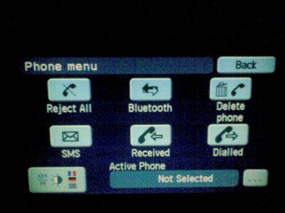

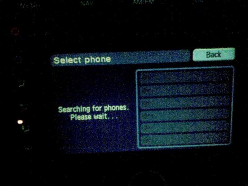

Tak jsem dnes poprvé vyzkoušela pevné hands free co mám v autě  a spolu s tím, co jsem se tu dočetla jsem fakt zmatená. Mám tam zabudovaný typ CR 40 pro Nokii 6310 a 6310i. Bohužel když jsem tam telefon dala (Nokia 6310i), tak jsem zjistila, že tento držák je pouze pro "premium kit C" a slouží jenom jako nabíječka + externí anténa. Pro volání je třeba phone připojit před BT. Každopádně moje auto asi BT nemá, což teda nechápu, protože pak tam to hands free na nic...
V servisním menu jsem BT zapla, po nastartování se objevilo následující (omlouvám se za kvalitu, foťák nebyl po ruce):

Taky posloucháš Beat   A nezkoušela jsi jinej mobil?
  A nezkoušela jsi jinej mobil?- Zuzka

Beat je fajn  . Zkoušela jsem ještě ještě Nokii 6300 a taky nic. Asi tam BT vážně není

Já tam BT nemám 100% a do tohoto menu se nedostanu ani když budu v servisním menu Densa klikat na BT jak dlouho budu chtít. Z toho bych řekl, že by jsi tam BT mít měla.
Kdo má BT: Nemáte na ovládání pod volnatem náhodou volbu VOICE, že by si to podle toho Zuzka ověřila, nebo by to šlo zjistit podle VIN a Microcatu... Klidně mi Zuzko pošli do SZ VIN a zkusím se podívat
