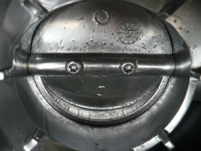

Když už jsme u té úpravy klapky (otočení nebo rovná + přivření kanálku k voln.ventilu, např.podložkou) - dělal jste někdo tuto úpravu na 2.0? Podle podpisů vidím spíše 1.8, kde to funguje dobře.
Potřebuju to porovnat se svými výsledky, mám se svojí úpravou najeto hodně, i hodně laborování.

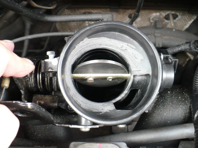

Mate tu niekto fotku otocenej klapky? Dnes som to uz z posledneho zufalstva skusal. Len som nevedel, ako to je myslene, to otocenie.

Re: Při řazení neklesají otáčky
Tady jsem zkoušel plochou, takže jen taková rychlovka.
Dakujem.
Tak som ju dal a poskakovali stale
Potom som aj baterku odpojil, ale to som uz nepreviezol. Ponahlal som sa robit obed.
V sobotu som skusal vahu vzduchu z ineho FoFo.
Ak nepomoze uz ani toto po resete RJ, asi hodim slucku
Skusim to este na 1.4. Tam je ale radost tu klapku vytahovat...
Tak ještě dej podložku pod volnoběžněj ventil. A nebo jako já - zalejt epoxidem kanálek pro ventil volnoběhu v tom tělese s klapkou (vpravo dole na fotce od Petulaka) a po vytvrdnutí vyvrtat díru cca 4-6mm. Lepší začít menší a pak zvětšovat, stačí taková, aby motor držel dostatečně vysoký studený volnoběh, hlavně v mrazech (jinak poběží ze začátku nerovnoměrně). S větším otvorem se víc blížíš původnímu stavu a padání otáček je pomalejší. Samozřejmě po úpravě odpojit aku a nechat ŘJ naučit se na novou situaci.

Zdravím chlapi, řeším stejný problém s pomalu padajícíma otáčkama. Pustil jsem se do toho manévru s otočením klapky. Klapku mám otočenou a po zkušební jízdě je vidět, jak jde auto krásně za plynem, odspodu. Nicméně při řazení pořád trochu povyletí otáčky a padají pomalu, jako před tím. Asi je potřeba zaslepit tu odvětrávací hadici? Jen si nejsem jistej, která to je...Je to ta hadice označená šipkou? Díky.
