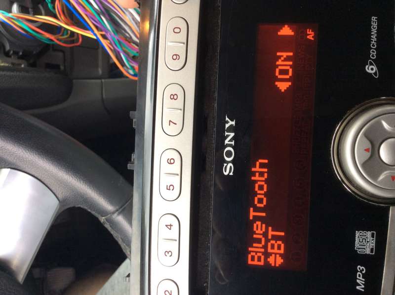

Re: Original bluetooth handsfree
Tak vyřešeno: Ačkoli jsem přes ELMConfig všechny moduly (Audio i SRM) nekolikrat prenastavil a zrestartoval, nic se nepohlo. Při poslední jízdě jsem se nudil na místě spolujezdce, tak jsem vlezl do menu rádia až k BT... prostě jsem jsem BT vypnul (BT OFF) a po chvíli zas zapnul (BT ON). Světe div se, najednou HF funguje a tlačítko VOICE taky. Takže místo nastavování a restartování modulů v ELMConfigu, odpárovávání a znovupárování telefonů, stačilo přes rádio na chvíli vypnout a zapnout BT..vitamarousek píše:... s vymenou budiku mi prestalo fungovat HF a hlasove ovladani. Mam 6000CD s BT bez USB + packu s tlacitkem VOICE. Telefon(y) se s radiem v pohode spoji (pamatovalo si to i sparovani), ale pri hovoru zvuk z radia nejde a jelikoz si telefon mysli, ze ma pripojene handsfree, tak je taky ztichaZkusil jsem je z radia smazat a znovu sparovat, ale zadny posun. Radio hlasi, ze je s telefonem i aktualne spojene, ale tim veskera interakce hasne, ani neukaze, ze probiha hovor.
Druha vec, asi s tim souvisejici, prestalo fungovat hlasove ovladani - proste nereaguje na tlacitko VOICE. Sice bylo v nemcine, ale nakonec jsme se vzdycky nejak domluvili...
Buďto je vypnutý v rádiu, nebo se někdy stává, že se kousne a je nutné odpojit ho od šťávy (např. odpojit baterku) a znovu zapnout.

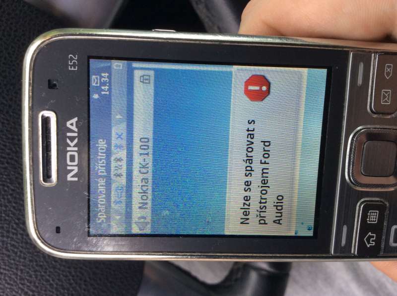

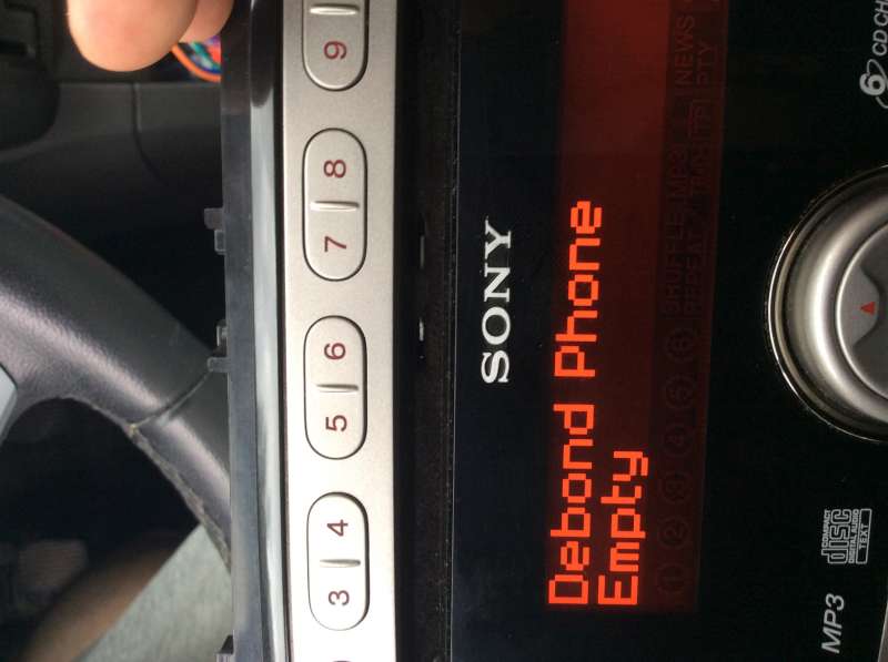

Tak resim problem s pripojenim radia
Zkusil jsem odpojit od elektriky menu 5x rychle a nic
A stale mi to hlasi toto
Baterka odpojena
Baterka odpojena
A hlasi to tohle

- Adow
- Příspěvky: 6814
- Bydliště: Kousek od Brna
Nemáš tam nic spárovaný...

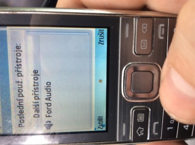

Tak to jsem rad akorat nejde mi to sparovat 0000 nefunguje
Modul mam tenhle a mozna ze se pletu ale ma to mit 0000?
A v nabidce je 6 telefonu

zkus tam dat postupku 1234 misto tech 4 nul
to radio mas stejne jako ja
Paměti radia resp. BT modulu je uloženo 6 telefonů? Zkus je vymazat...Domino830 píše:A v nabidce je 6 telefonu
