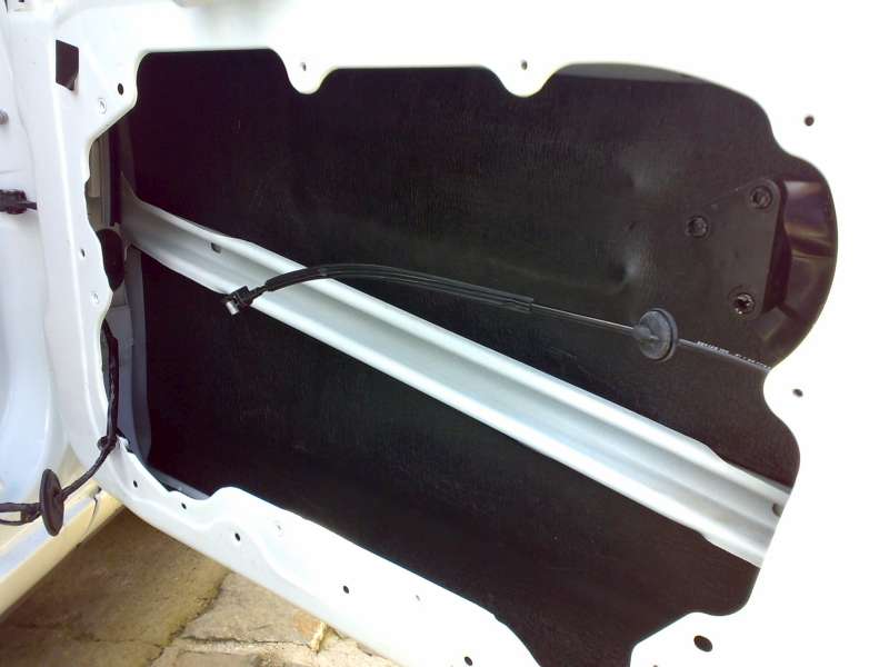

Takže mám hotovo/vytlumeno :)
Zvuk při zavírání je opravdu mnohem lepší, ale zvuk z reproduktorů ani ne. Nějaké zlepšení tam je, ale nic výrazné, těžko to někdo pocítí/uslyší.
Zbylo mě 4,3 Kg materiálu, takže autíčko přibralo na váze o 16,1 Kg.
Co mě nejvíc na*****, byly ty tři ****** čudlíky co se musí vytáhnout/zatlačit :evil: :nunu: Jinak celkem pohoda, bez problémů.

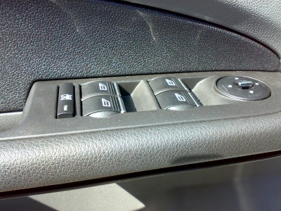

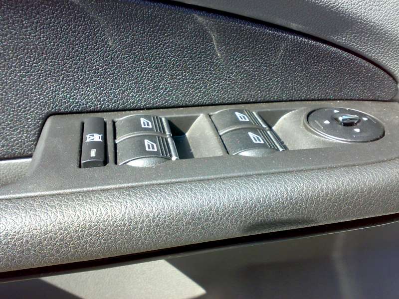

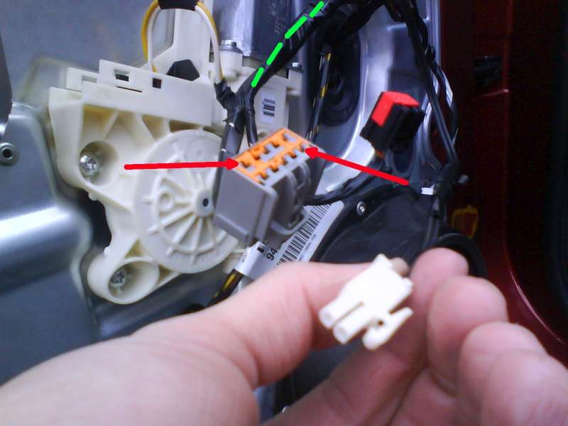

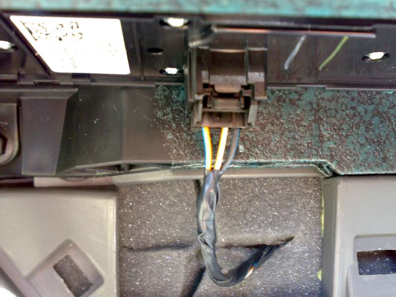

Nejde mě do hlavy, jak mohou z ovladače na dveřích řidiče vycházet pouze TŘI vodiče (drátky), když tam ovládám všechny 4 okna + ovládání zracátek ?!?!? :idea: 8O
2012 Mazda 3 2.0DISI 111kW
medva
Příspěvky: 9
Registrován: 26.01.2010 21:26
Bydliště: Zlín
Re: Tlumení dvěří a tlumení všeobecně
Příspěvek od medva » 10.08.2010 18:27
ze by se to z tech tlaciek sypalo primo digitalne na sbernici CAN?

to tam máš naozaj iba ten jeden konektor? 8O
ja mám dva... ten červený v pozadí a ten so šípkami
MK2
Příspěvky: 4585
Registrován: 01.09.2008 20:30
Bydliště: Kolín, Nedašov
Příspěvek od MK2 » 10.08.2010 20:13
Marťas: Plast okolo tlačitek jsem nesundaval :idea:
Quickie: Naozaj iba tri vodiče s toho vedů (jeden konektor), taktiež tomu neruzumiem :bebng:

MK2: Dobrá práce :palec_nahoru: . Já právě když už tlumil, tak jsem rovnou vyměnil i repro. Když už, tak už :). Zvuk se zlepšil o dost. Jinak s těma 3 drátkama čumím, já to mám stejné jak Quickie :!:

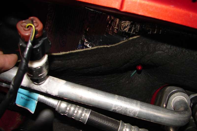

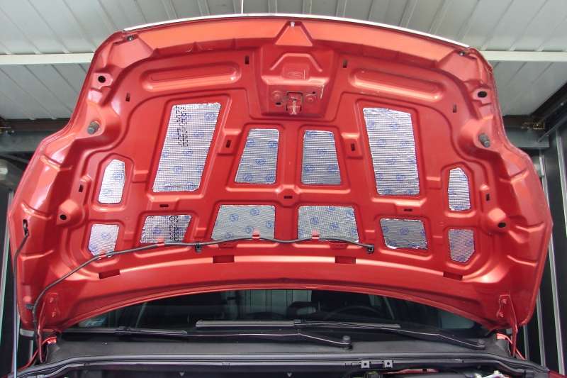

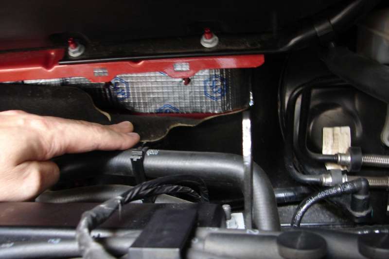

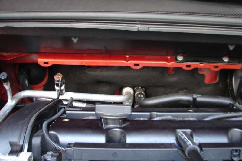

Zatlumeni hluku motoru pro laika
Příspěvek od medva » 14.08.2010 13:27
Tak jsem se konecne dostal k zatlumeni hluku motoru v kabine. Vybral jsem si STP Vibroplast M1 - 3 platy 30x40cm (cena cca 450,-). Vylepil jsem jimi prolisy na kapote, na kterou jsem pak vratil originalni deku od Fordu. Pak jsem jeste vylepil na prepazce motor/kabina ze strany motoru kazdy nahy plech co byl videt a v dosahu. Vse bez jakekoliv demontaze dilu. Prace na cca 1 hodinku.
No a vysledek - je to zase opravdu znat :hhura: . Motor je zase o dost tissi a hlavne vibrace od motoru v kabine jsou mensi, coz mi potvrdila i manzelka (nezavisly pozorovatel). V odhlucneni motoru se to uz blizi aspon k fabii :-(
Posilam par fotek pro inspiraci.
