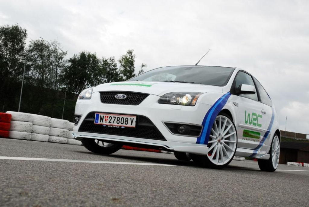

jeste neco pridam k tem kolům , importer ma schvalene rozmery pres ktere vlak nejede , to ze nekdo ma zapsane 20" (viz moje ex ) je dane tim ze jsem navstivil statni zkusebnu , kde podle TUV posudku ty kola zkontrolovaly posoudily jestli je mozne je zapsat a podle toho jsem dostal posudek s kterým jsem sel na urad a ty disky mi zapsaly , na tom posudku je sice na psane DA3 ale do vykonu 107kw pneu 225/35-20 a od vykonu 166kw pneu 235/30-20 . takze je mozne na takto schválenem voze pouzit disky 20" pouze vyrobce MS design typ xxxxx coz bylo zapsane i v TP (jiny vyrobce není schvaleny - protoze je to individúalni schvaleni , ne hromadne ) . to ze pokud jde na auto obout 20" tak se tam dostane 19" to ano ale nejsou schvalene , a to ze ma RS schvalene importerem 19" tak jsou pouze pro vozy od 220kw , coz ST nesplnuje . samozrejme se jedna o legalni schvaleni . pokud ma nekdo znamosti tak mu zapisou i 22" . z toho vypliva ze vlado mel vicemene pravdu .
tady mas sice jen 19" ale TUV je k tomu a vsechno je DA3 ale je to rozepsane podle vykonu , takze si myslim ze ne_ray trochu kecal .

asi tazko pretoze to su kola od OZ http://www.autoweb.cz/autonovinky-nova- ... tion/11729foki píše:a to na tech fotkach je
ms-design 235/30ZR20
http://www.focus-gallery.de/content/ans ... me=CmdrXay
