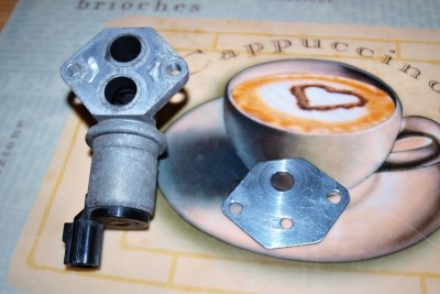

Zdravím,
tak podložka vyrobena, jen mi prosím poraďte, jak ji tam mam vložit, tak jak je to na obrázku nebo ty díry větší/menší obráceně?
Díky Honza
Díky Honza

Re: Při řazení neklesají otáčky
ja jidavam malou dirou na vstup vzduchu do ventilu ..tzn mansi diru davam blize ke konektoru ventilu. ..ale v podstate si myslim ze by to melo fungovat jakkoli...mne teda piskal vzduch jako turbina kdyz byla ta podlozka obracene...

- vitr73
- Příspěvky: 3916
- Bydliště: Železný Brod
uvidis sam ze ted uz to bude fungovat jako normalni auto....joo nezapomen restart jednotky ..a prvnich 5-7 startu to bude "divne"...ale pak se s tim vyrovna..

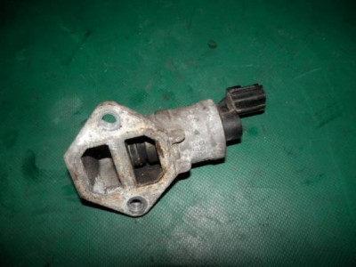

Možná to vyzkouším na svým, i když nemám až tak extrémní výkyvy otáček jak tu čtu, ale odezva na plyn mě příjde prostě divná:-)
Ventil mám tento (obrázek není můj)
