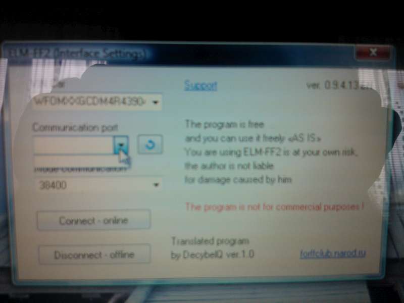

Ahoj chci se zeptat u elm FOFO2 mi nejde načíst port,to políčko je prázdný i když ho rozkliknu setkal jste se někdo se stejným problémem.Co se stím dá dělat jinak kabel funguje dobře na elm configu i na scan masteru.

Trochu mi unika kde ze ti to nejde rozkliknout, kdyz ti elkmconfig chodi...

Jestli myslíš ELM-FF2_EN.exe tak zkus "Spustit jako správce" (jestli používáš W7). Jinak to trochu upřesni.

V nb mam visty a neni to bt je to normální kabel elm config normálně dá na výběr port3 nebo 4
ale elm fofo2 nic
ale elm fofo2 nic

Vyzkousej spustit jako spravce a pak stiskni to kolecko se sipkou.

už to funguje díky za radu
to by mě nenapadlo nejsem takovej hacker

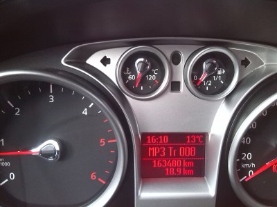

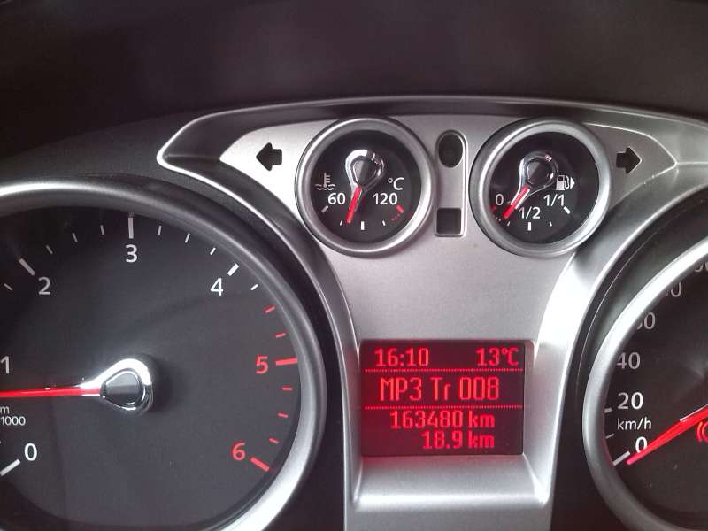

Tohle mi dělá, když jsem nahrál novější verzi sw(tzn.509 a nějaký ty přípony; 512 atd) do budíků. Teplota vyleza max kam vyleze(viz obrázek) a dál ani ťuk. Takže jsem tam hodil klasickou 509 a je vše OK.

Taky se me to takto chovalo a navic jeste ta rucicka litala nahoru a dolu - podle skutecneho zatizeni motoru. Nahral jsem tam defaultni konfiguraci budiku (As-Build data) a tim se to srovnalo, rucicka se zase drzi uprostred.lucky.jack píše:Tohle mi dělá, když jsem nahrál novější verzi sw(tzn.508 a nějaký ty přípony; 512 atd) do budíků. Teplota vyleza max kam vyleze(viz obrázek) a dál ani ťuk. Takže jsem tam hodil klasickou 509 a je vše OK.
