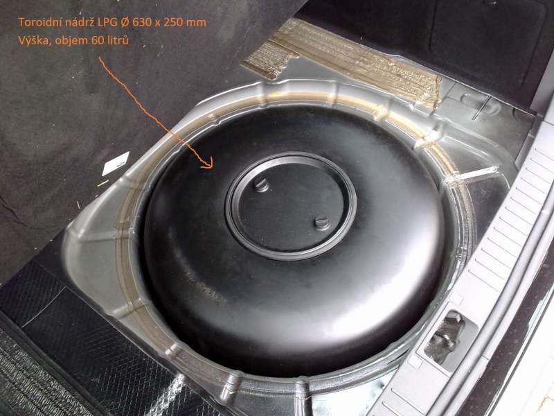

Tak už mám ve svém FoFo II. combi 1.8i 16V r.v. 2008 14 dnů LPG a jsem moooc spokojenej!
mám najeto asi 1500km a vůbec o tom, že jezdím na lpg nevím. Zatím jsem naměřil průměrnou spotřebu 8,77 litrů/100km (na plnou nádrž 55,4 litru LPG jsem najel 631km). Montáž mi provedla firma Autoplyn Čadek v Brně. Ačkoliv jsem na tuhle firmu nesehnal nikde (kromě fora na jejich stránkách) žádné reference a nikdy jsem s nimi neměl žádné zkušenosti, tak musím říct, že jsem toto svěřil těm pravým odborníkům. Ráno jsem jim předal auti a řekl jsem kde chci mít přepínač na lpg a kde plnící hrdlo a jakou nádrž (zkoušeli jsme tam dvě) nakonec jsem zvolil 60 litrovou místo rezervy (sice mi asi o 1,5 cm zasahuje do kufru, ale to mi nevadí) a oni mi ještě upravili plovák, tak abych ji mohl plnit na 90% a v 15h. jsem už odjížděl s LPG a dali mi záruku po celou dobu životnosti auta! http://www.autolpg.cz ...... Doporučuji

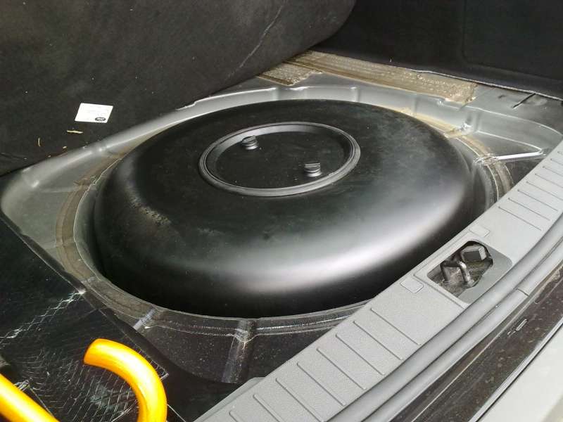

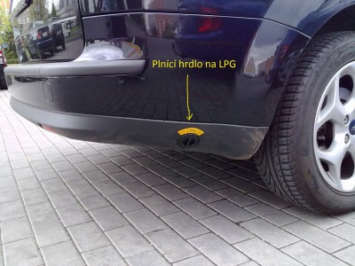

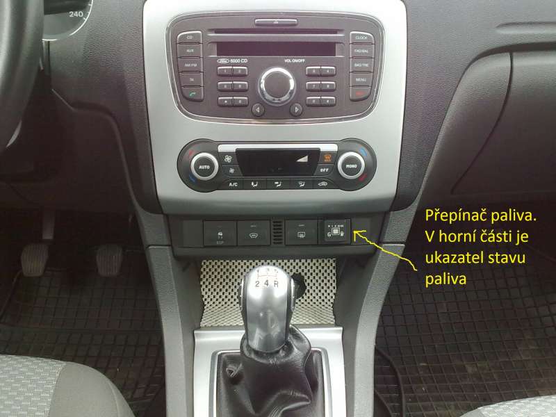

Ahoj, tak tady jsou ty slíbené fotky

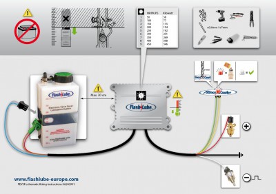

to mireks77
a kam sis nechal dat kontrolku na FlashLube? podle vzhledu to vypadá uplne stejně jako moje Stag 4 a ja tam mám kontrolku.

Re: LPG - výrobce AC
to Scorpion46 já tam žádnou kontrolku na FL nemám, nebo že by se mi zapomněli zmínit

to mireks77
no asi jsi se uz dival ale pro jistotu , podivej se na stranu 21 mam tam svoje fotky a je tam i ta kontrolka. Myslim že FlashLube Electronic je jen jeden model a tak si myslim že bys tam tu kontrolku měl mít taky. No každopadně se na to zeptej a dej určitě vědět.

to Scorpion46
Tak jsem se díval na tu tvoji přestavbu a musím říct, že já tam žádnou kontrolku na FL nemám
Tak si zítra zavolám do Brna kde mi to montovali, že bych to tam chtěl dodělat a když už si udělám výlet do Brna, tak si to tam nechám i seřídit (prý se má provézt první seřízení po ujetí 1500km). Jinak jak jsi řešil na str. 21 zda vozit či nevozit rezervu (a hever a klíč na kola) tak myslím, že stačí mít sjednanou asistenční službu a když budeš mít defekt tak je jen zavoláš a oni se postarají.. Jednou jsem píchnul a asistenčka mi kolo odvezla do servisu zalepit a zase pěkně namontovala a mohl jsem pokračovat dál

miro tady máš tu kontrolku na FL z original manualu
