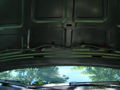

To cerven: a opravdu máš vyhřívání předního skla a trysek ? Protože když se podívám na tvou galerii, tak jak jsem ti již psal, že tam nevidím tlačítko pro ESP, tak tam nevidím ani tlačítko pro zapnutí vyhřívání předního skla

Je to přesně jak píše ANDY. Tady máš odkaz na fotku abys věděl kde to má být: http://www.ford-focus.cz/forum/download ... &mode=view
Pod panelem ovládání klimatizace jsou čtyři tlačítka.
První od leva - pro ESP
Druhé - pro vyhřívání předního skla
Třetí - vyhřívání zadního skla
Takže pokud to v tvé galerii dobře vidím, tak vyhřívání předního skla nemáš a zřejmě ani vyhřívání trysek. Trysky si lehce zkontroluješ, protože ti k trykám musí pod kapotou vést krom hadičky ještě nějaké drátky k vyhřívání.

Ostřikování dostalo rozum a funguje zatim bez problému, tak doufám že tomu bude i nadále, jinak budu fakt už nasranej. To vím že by k tomu měly vést kabely ale kdo by sundaval tu dečku zespoda na kapotě aby se tam podíval, já tedy rozhodně ne.

Nemusíš sundávat dečku. Stačí když kapotu zvedneš a podíváš se pořádně jestli ti jdou z motorového prostoru nějaké dva káblíky ke kapotě. Na kapotě není nic jiného od elektriky. Takže pokud ti tam vedou, tak máš vyhřívání no a pokud ne tak máš ......

jen tak zběžně jsem koukal dneska a nejsem si vědom že bymi tam vedly nějaký drátky. Dneska už na to neuvidim ale zítra to pořádně propátrám a to by bylo abych je tam nenašel.
