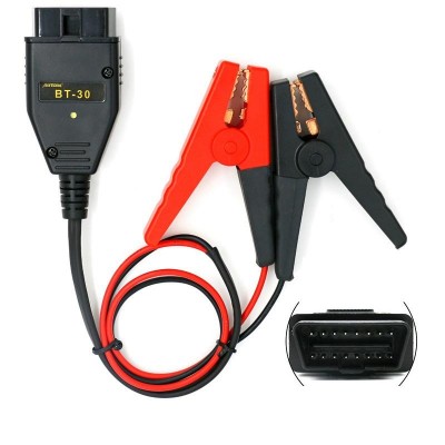

Pokud chces uchovat vsechna nastaveni, muzes to zkusit s pripojenim tzv. Memory Saveru, da se to vybrouzdat ruzne na webu. Princip je v tom, ze vezmes jinou baterku (9-12V) a tu pripojis paralelne do el. soustavy auta (napr. pres interni nespinanou zasuvku zapalovace) a kdyz se to povede, tak se ti nic nevymaze.Sirk9 píše:Ahoj, chtěl jsem se zeptat, jestli je nějak složitá výměna autobaterie ve Ford C-max...

Zajímalo by mě, jestli je opravdu nutné při výměně baterie připojovat externí zdroj, aby se něco nevymazalo. Na videích, viz níže, nic takového jsem neviděl.

No, určitě jde vyměnit baterku i bez Memory Saveru (a většina to asi tak i dělá). Pokud ti nevadí, že se auto bude "znovu učit", vymaže se paměť rádia a další věci (okna, nastavení zamykání atd.).fordkuga píše:Zajímalo by mě, jestli je opravdu nutné při výměně baterie připojovat externí zdroj, aby se něco nevymazalo. Na videích, viz níže, nic takového jsem neviděl.
Jak to vidíte?
Ke způsobům realizace toho Memory Saveru - je šikovné to spíš připojit někde v interiéru, protože při manipulaci s novou baterií v motorovém prostoru je velká šance,
že se zavadí o připojené svorky záležní baterie a stačí chvilka a je to vymazané.
Praktická realizace má mnoho varianta - další baterie (9V, motobaterie), napájecí zdroj s usěmrňovací diodou atd., viz zde:
https://www.youtube.com/watch?v=9HREVVZAqNI
https://www.youtube.com/watch?v=R-xKST1r2uU
https://www.youtube.com/watch?v=CWQXGPp7i0E
https://www.youtube.com/watch?v=IXELDLBbmoU

Na aliexpressu Memory Saver
https://www.aliexpress.com/item/3297108 ... b201603_55
