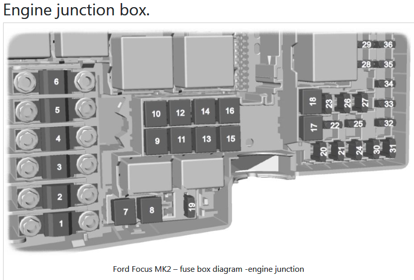

Příspěvek od jarod72pm » 16.07.2020 21:04
Už jdu zase s blbou otázkou inteligentního nabíjení baterie u FF2 2006 benzin .
Pojistka 31 v motorovém prostoru : 31 10A Battery sensor smart charging
Co se stane když tu pojistku vytáhnu ?

Příspěvek od civic66 » 20.07.2020 05:47
Podla mna pre ford focus s motorom 1.6Ti-VCT sa inteligentne dobijanie nedeje, mam to zmerane po starte je permenetne dodavane do sustavy 14,5V+-0,2V ziadne kolisanie napatia ako je uvadzane pri inteligentnom dobijani... tu poistku tam tam tiez a nedaval som ju von. Tym padom nevidim dovod na kupu ines pecialnej baterky pre tieto verzie s motorom
Ford Focus 1.6Ti-VCT 2018
Příspěvky: 25000
Re: Baterie
Příspěvek od ZaQik » 20.07.2020 07:04
F31 je napajeni elektroniky (regulatoru) alternatoru, nevyndaval bych to :)
(auto zacne tvrdit, ze nedobiji)
