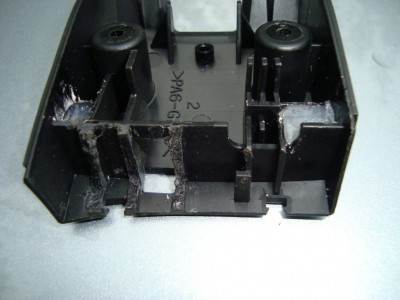

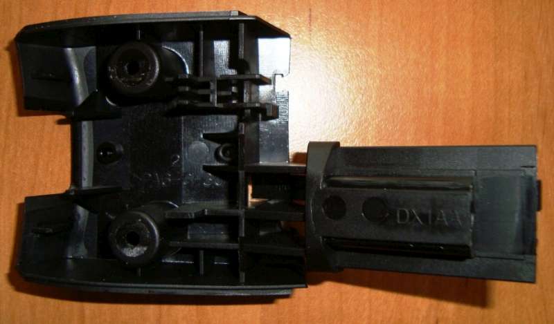

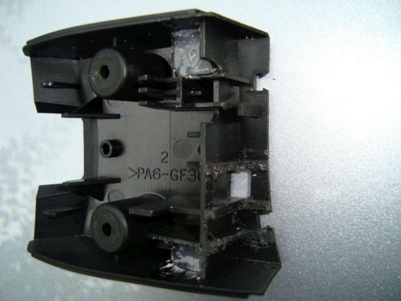

Tak jsem se konečně dokopal k tomu, abych sem dal ty fotky. Hned na začátku chci upozornit na to, že v Pardubicích vám udělají pouze z dálkového ovládání rádia tempomat. Ten zbytek si musíte dodělat sami.

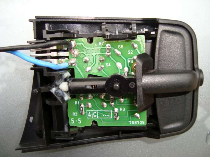

Původní ovládání jsem upravil (provedl jsem to pomocí pájky) a ty dvě dutiny jsem vyplnil epoxidovou pryskyřicí od Patexu (REPAIR EPOXY)

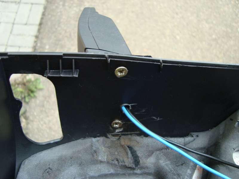

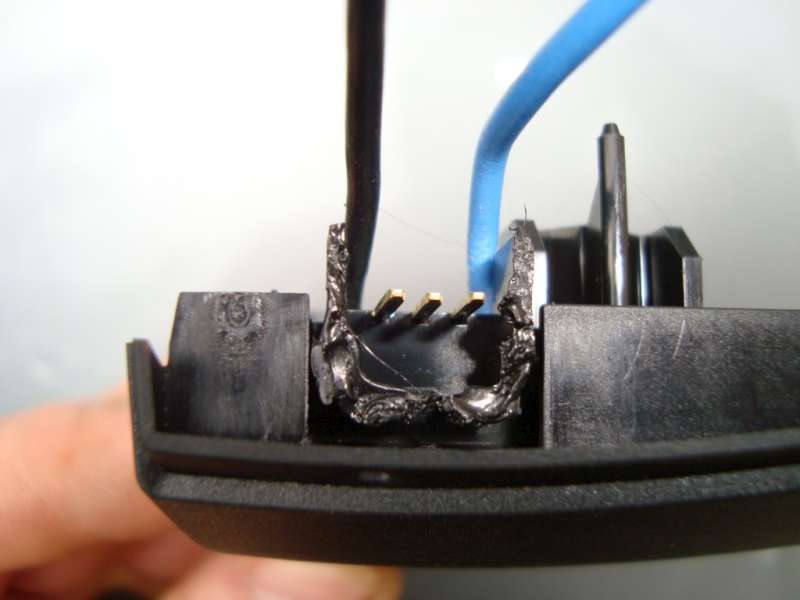

Na druhé části jsem stejným způsobem odstranil konektor a napájel dva dráty, které přijdou napojit na ty, co původně vedly k ovládání rádia.
Pak už jen správně svrtat a přišroubovat do těch vyplněnejch dutin (ovládání se ani nehne). Z této strany to sice nevypadá moc pěkně, ale kámoš to viděl až namontovaný a prý to vypadá jako originál
Ve finále to vypadá takto.
Pokud něco nebude jasné, rád pomohu.

Je to pekny, ale dovolim si jednu poznamku... jestli mam natahnout ruku k radiu na jedny strane nebo na "vzdalenou" dalku na druhe strane, neni to jedno? jak je to s ergonomii? chapu ze kdyz ses s tim delal ze Ti to vyhovuje, ale pripada me to divny... kabely si nasel? ja je tam zamotal do svazku... nebo si to tahnul od radia?

Re: Tempomat
Kabely jsem našel. Zdá se mi to o hodně blíž a je to daleko pohodlnější než točit nějakým kolečkem.

Re: Tempomat
Můžeš si to dát klidně obráceně. Já mám radši poruce tempomat.

Re: Tempomat

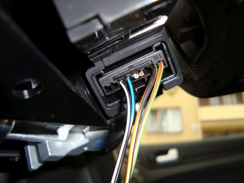

Pokud máš pod volantem konektor s kabelama co jsou na obrázku (včetně těch ustřiženejch) , tak je to v pohodě.

Re: Tempomat
Je to dole pod volantem. Je potřeba sundat horní a spodní kryt. Horní drží dva zobáčky (jsou vidět zepředu po natočení volantu) a spodní drží šroub (torx).
