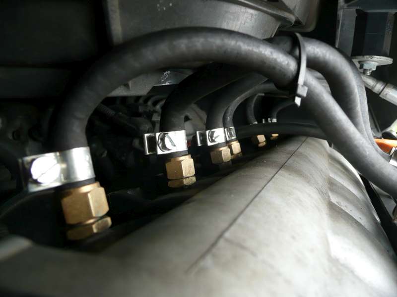

Re: 2.0 DURATEC HE - máte někdo předělaný na LPG?
Tady je lepší foto.Včera jsem byl u dalšího plynaře a ta samá odpověď.Špatně odvedená práce,vstřikovače sou na špatném místě a asi i vadí klapce která tam v sání přepíná v určitých otáčkách.Tak to blbne i benzín.Každý plynař mi říkal že to udělat je docela zákusek, rozebrat celé saní, vrtají se na zadní válce uhlové vstřikovače.
