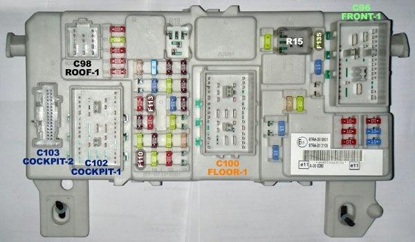

Máte prosím někde pinout toho C100 GEM konektoru ? PIN 1 je vlevo nahoře když koukám jako na obrázku ? jaká je nejlepší technika napojení dalšího drátu - vycvaknout konektor, vyndat z něj pin, do něj natlačit další drát a celý pin nacvaknout zpět do konektoru ?foker píše:Od Pin 1 na konektore C100 GEM ide dozadu na ziarovku spiatocky 12V.

PIN 1 by mal byť napravo hore z tohto pohladu, ale je to tam očíslované, pre istotu si to prever. Najjednoduchšie je, keď sa nejakou rýchlospojkou len napojíš na ten kábel, ktorý tam je. Je to v interiéri auta, takže to vydrží na veky vekov.

Ta kdyby to někoho zajímalo, tak jsem prošel podle elektroschématu kudy jde ten signál zpátečky vepředu a je k nalezení na několika místech:
V Gemu (pojistkovka u spolujezdce)
1) Konektor C100 (FLOOR-1) Pin 1
2) Konektor C96 (FRONT-1) Pin 25
3) Konektor C98 (ROOF-1) Pin 5
Příprava pro chromatické zrcátko
4) Konektor C742 Pin 3
kdo má, najde konektor když vyloupne stropní svítilnu tak pod nim jsem ho měl. Je to 3 PIN konektor a vede na C98 PIN 5 (a otamtud je propojen dál)
nejlíp se mi subjektivně bude napojovat C98 Pin 5 (na MK2 GEMu je to černý konektor vlevo nahoře) tam mi to jde dát snadno k původnímu kabelu do patice takže za mě to půjde napojit tam.Z toho zrcátka bych stejně musel zpět a dozadu k rádiu.
Tak snad to někomu dalšímu pomůže.

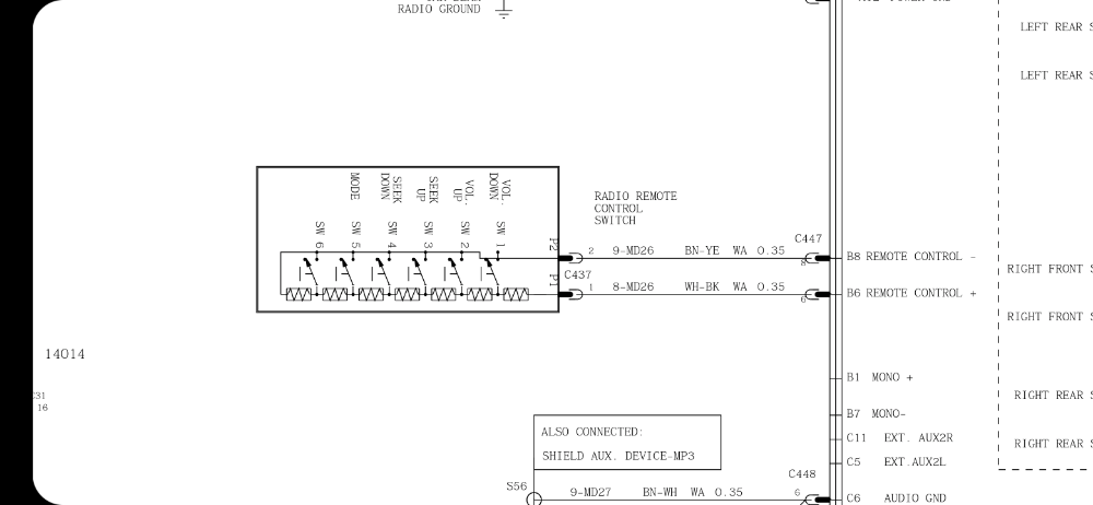

Zdravim, uz nekolik dni bojuju se zprovoznenim ovladani pod volantem. Koupil jsem cinsky noname androidi radio primo pro focuse, vsechno tak nejak fungovalo okamzite po zapojeni, az na ovladani volantem. Patral jsem vsude mozne, ptal se prodejce, atd... Canbus nemam, a tak jsem se dal do smodrchani dratu. Par stranek zpet to tu nekdo resil a vyresil, tak jsem se to rozhod pospojovat stejne. Po rozebrani jsem zjistil, ze ovladani zapojeny je - od volantu vedou do kostky dva draty (konektor B, piny 6 a 8 ) a od radia vedou na stejny piny dva draty, jeden je zem radia a druhej je popsanej jako Key1. Podle vseho by to teda fungovat melo, jenze radio se nechce nic naucit. Z radia vede jeste treti drat s nazvem Key2 a tak jsem zkousel snad vsechny mozny kombinace key1, key2 a gnd ale ani v jednom pripade radio nedonutim cokolov se naucit. Da se s tim jeste neco delat, nebo je mou jedinou sanci dokoupit canbus, kterej vyuziju vlastne jenom na to ovladani? Abych pak treba nezjistil, ze si radio nepovida ani s canbusem :/ vsechny piny se zdaly byt vizualne v poradku, ale pro jistotu jsem dokonce vytahal zminovany piny a draty spojoval naprimo vedle konektoru. Napady? Diky vsem.

mel bys pouzit key1 a zapojit na nej jeden z pinu 6 nebo 8 ... a druhy zkus naprimo dat na kostru v aute ... a radio prepinas spravne do uciciho se modu?

Pin 8 je kostra toho ovládania, tá by mala byť pravdepodobne spojená s kostrou na rádio ako také - tú nechaj tak ako je.
Pin 6 je ten, ktorý ťa zaujíma - tam potrebuješ dostať buď Key 1 alebo Key 2.
Ak si na tento pin privádzal Key 1 a nešlo to, tak proste ho skús nahradiť Key 2 a naučiť to.
Btw, nie som si úplne istý, ale myslím že musíš mať naštartované auto, resp. aspoň klúč v polohe II. Ak si to doteraz takto nerobil tak vyskúšaj.
Ak to nepôjde tak mi hoď link na tvoje konkrétne rádio, skúsim vypátrať kde je problém.
Predpokladám samozrejme, že s pôvodným rádiom to išlo a s ovládaním samotným si nerobil nič.

To ovladanie pod volantom je len obycajny odporovy delic.Zapnuty klucik nemusi mat.A je uplne jedno ktorym koncom to pripaja,kazde tlacitko ma iny odpor,teda vracia iny prud.Podla toho sa radio uci. 1 pin na kostru druhy na niektory Key. Vacsinou Key1.
Mna by zaujimalo co je na tom videu to "impedance selection"
Ovladanie sa da premerat obycajnym ohmmetrom.Pripoj ho na tie 2 piny 6 a 8, a pri kazdom stlaceni nejakeho tlacitka to ma ukazat iny odpor.S originslnym radiom ti to fungovalo?

S tým odporovým deličom máš pravdu, ale mám skúsenosti s rádiom, ktoré sa nechcelo dať ovládať pod volantom pokial nebolo zapnuté zapalovanie. Už to je síce dávnejšie a istotne to nie je ten istý typ, ale pre istotu to spomínam. Impedance selection čo môže byť tiež neviem
