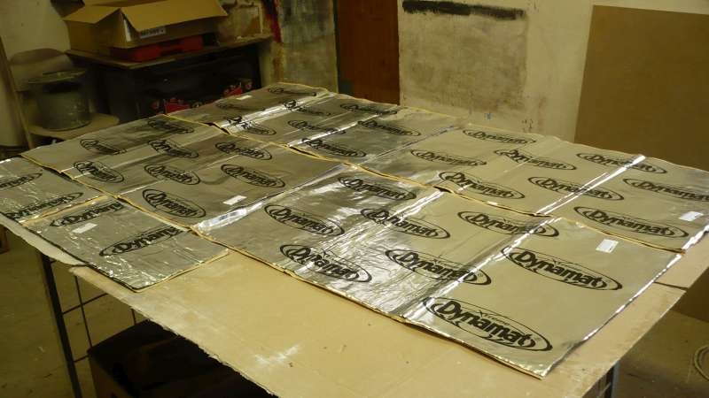

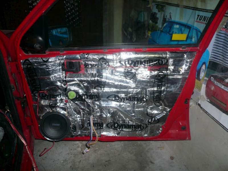

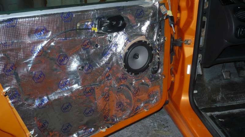

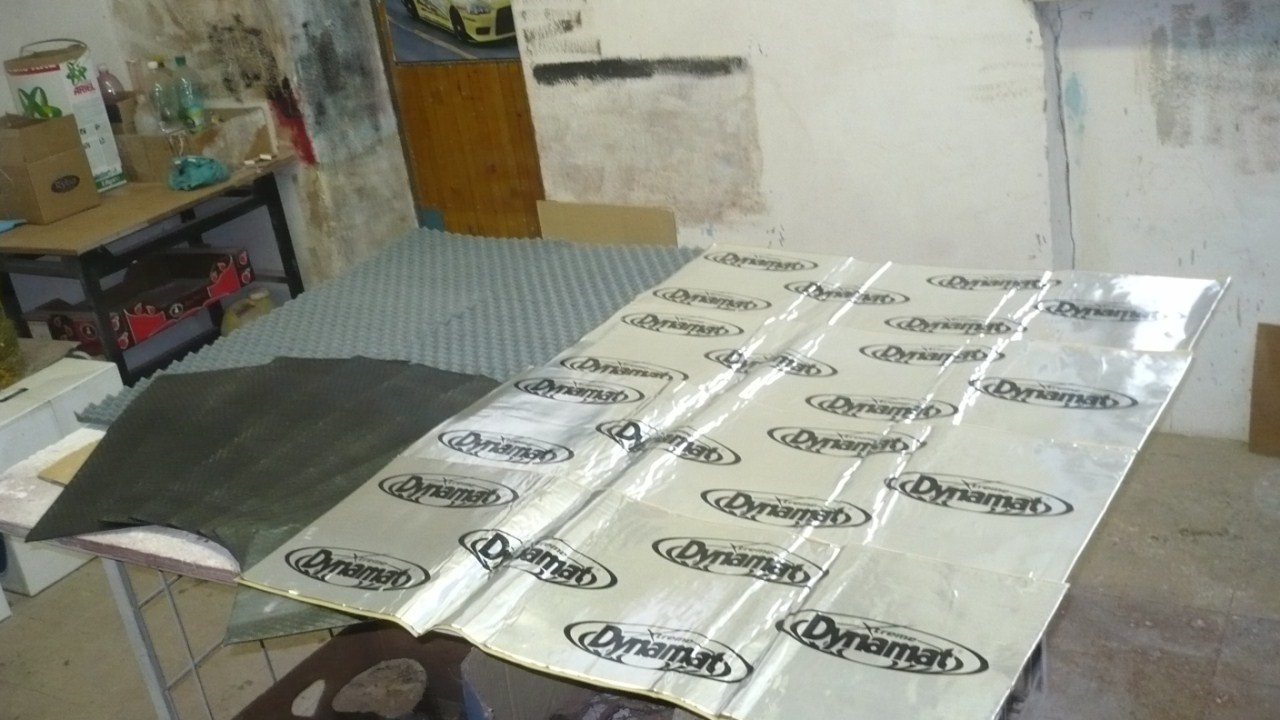

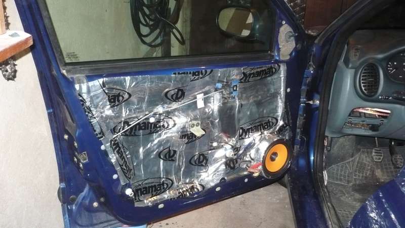

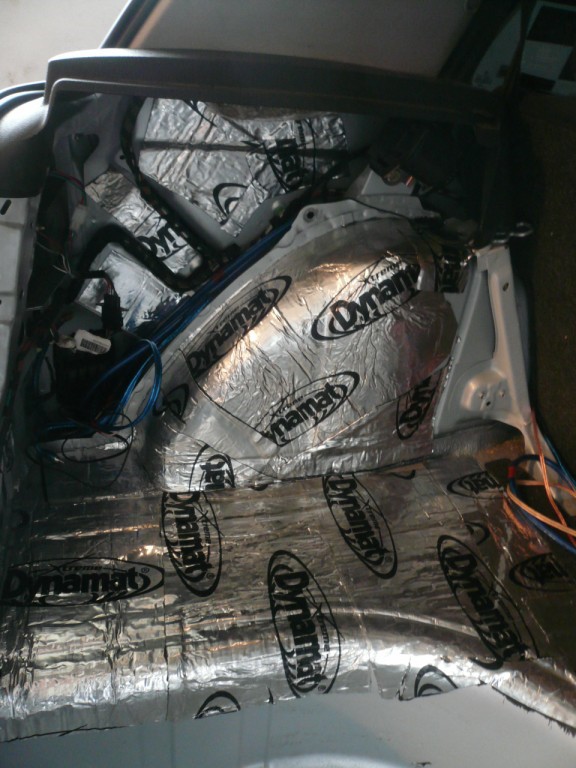

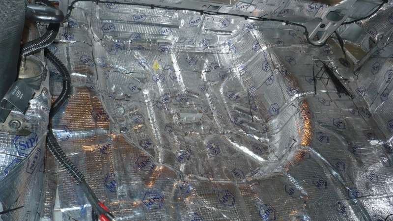

ani som nevedel ze tu je takato tema
dovolim si pridat par fotiek na ozivenie, z vlastnej tvorby
1,8 TDdi, 10/2000,perlet Lamborghiny Arancio, vrch metaliza Ford

Pripravuju se na tlumeni prednich dveri, dnes mi dorazili platy STP Gold
mam jeden dotaz - tlumil jste nekdo nejak sofistikovane tapec ve dverich?
Ten v Mondeu Mk2 je hodne velky, pruzny, svareny/slepeny z nekolika dilu a na dverich pracuje, lehce se rozvibruje (je slyset)
...takze na nej nejspis poleti pasta (treba Brax) - no a zeptam se, ma smysl cpat pak na tapec jeste akusticky molitan (ANS pena)?
Tapec se vnitrniho plechu nedotyka, takze mi nejde o zamezeni kontaktu, spis o to, jestli ma z hlediska tlumeni hluku ta pena nejaky rozumny smysl..
..to, ze se pouziva na vypln subwoofrovych boxu vim, ale nenarazil jsem na jednoznacnou odpoved, jestli ma smysl cpat ji kvuli tlumeni hluku
nekdo rika jo, nekdo neee...

na dvere sa pouziva ANS hlavne kôli tomu aby Ti pri kontakte nehrkotali rozne tiahla, kable atd... ja som daval na tapacire STP BTP 10gold ( http://www.autodax.sk/eshop/dynamat-tlm ... -1567.html) sluzi proti vibraciam i zamedzeniu hluku, zatim som velmi spokojny, predtym pri vyssich hlasitostiach dvere na niektorych miestach hrkli, teraz absolutne nic, uvidim casom, mam ju tam necely mesiac
